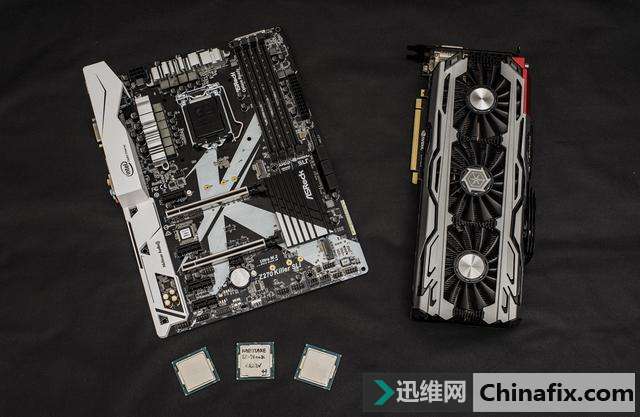

畅快吃鸡需要什么cpu  以i7 6700k,i5 7600k,奔腾G4620为例,看看吃鸡到底需不需要高端的cpu,受限于条件Cpu有限,仅供参考。
畅快吃鸡需要什么cpu
  三个cpu均为14纳米技术打造,1151针接口处理器,频率均非常接近。
  真正不一样的还是核心与线程的分别,四核八线程相当于两片i3或者奔腾G4560以上的Cpu;而i5就接近于关闭超线程的i7至于两代cpu分别很大?牙膏厂会给你同频性能暴升10%?呵呵,反正想象一下还是合法的,Kaby lake仅仅是skylake的工艺进步版,主要是多了一个傲腾的支持(仅仅支持第七代酷睿处理器,奔腾和赛扬均不支持)测验在自用的华擎Z270 Killer SLI。

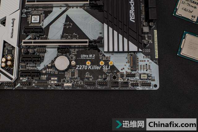

畅快吃鸡需要什么cpu  这是一块基于Z270芯片组的主板,兼容第六代以及第七代的酷睿,奔腾,赛扬处理器,Cpu供电部分十相供电,发热量低,稳定性高,超频空间也大。
畅快吃鸡需要什么cpu  Skylake是主流桌面级别cpu中首先支持DDR4内存的(X99确实更早,但是定位是基于高烧级游戏玩家),而Kaby lake是二代,IMC更加强大,对于高频内存DDR5内存支持更加好,四内存槽规划方便升级(建议实在预算不够的可以考虑先上一条8GB内存),同时支持最大DDR4 4133内存。
畅快吃鸡需要什么cpu  支持Nvidia的SLI技术以及AMD的Cross fire交火技术,同时pci-E 16X插槽采用了合金,更坚固耐用,容错能力也更好。
畅快吃鸡需要什么cpu  第七代酷睿平台是最适合M.2接口 SSD组RAID的平台。
  为什么这样说?七代Kaby lake具备24lans,完全可以满足双卡组SLI(8X+8X)模式与RAID阵列组建(4x+4x)而上一代的Skylake仅有20lans,再之前的四代,五代平台仅有16lan,简单来说,cpu的pci-E带宽充足才可以让更多的设备运行于高速模式,这一点,过往的X79,X99均具备先天优势,X79等至尊平台的cpu,pci-E通道均高于桌面级cpu。然而,平台的价格随便翻番,这预算让不少游戏玩家却步。
畅快吃鸡需要什么cpu  华擎Z270 Killer SLI提供两个Ultra m.2 接口,均支持32Gbps高速率。如果是单一SSD,无论安装在那个接口,效能均一致。

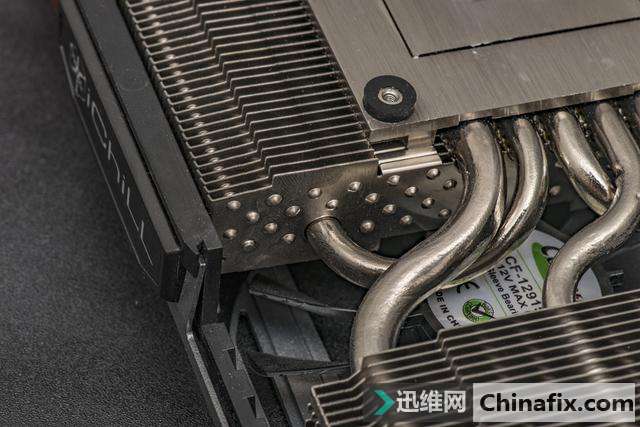

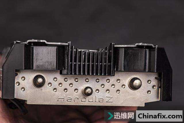

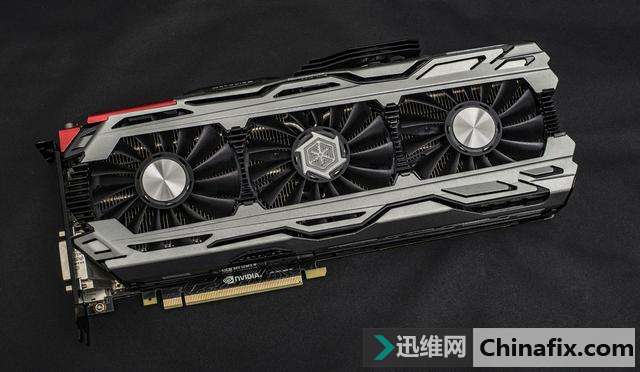

畅快吃鸡需要什么cpu  映众GTX 1070冰龙超级版采用第五代全新HerculeZ X4 Air Boss散热器,整体上银灰色的流线型外观显得非常时尚大气,而红色的SLI卡槽罩则使显卡更显灵动,在运用SLI功能时,玩家可以选择自由的将该罩拆卸。散热器采用金属铸造,并经过磨砂处理,摸上去的手感非常的好。此外还有两条灯光带贯穿正面三个风扇。
  第五代的百变大力神散热器相比上一代的用料基本是一致的,都是采用了3根8mm热管和2根6mm热管的组合,底座是镀镍铜底,一共有123片铝质散热鳍片比上一代的118片多出5片,而布局方面和上一代的略有不一样。
畅快吃鸡需要什么cpu

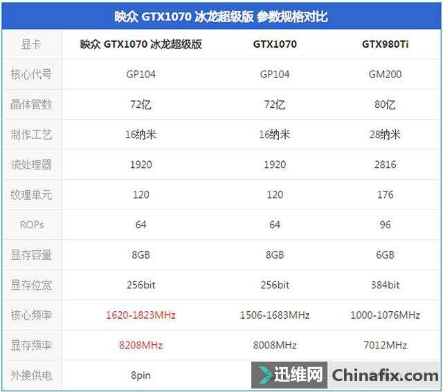

畅快吃鸡需要什么cpu  GTX 1070冰龙超级版的PCB方案在公版基础上也做了增强,其在PG411公版方案上增加为6+1相供电(公版为4+1相),外接供电为单8Pin,全数字供电,这样一来可以为显卡超频提供更多的潜力。显卡基于16nm FinFET工艺GP104核心,内建1920个CUDA核心。支持最新的GPU Boost 3.0技术,可获得更高的GPU动态加速频率,核心频率为1620MHz,Boost频率为1822MHz强大的性能保障了玩家运行4K辨别率游戏以及VR设备时有更好的画质及更高的显示帧率。
畅快吃鸡需要什么cpu  三星的显存,编号为K4G8032FB-HC25,频率是8028,容量则为8GB
畅快吃鸡需要什么cpu  GTX1070是NV第十代显卡,PASCAL结构,16纳米技术,具备1920个CUDA处理单元,64个光栅,120个纹理处理,显存为256bitGTX1070所不一样的主要是频率。
畅快吃鸡需要什么cpu  冰龙超级版比起公版足足提升了100Mhz的核心频率以及200Mhz的显存频率,然而供电还是一样的。
