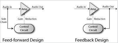

  VCM(Voltage Control Amplifier ):响应速度最快,是一种比较原始的电路,在Rupert Neve的产品中可以在FF/FB之间切换,FF即是速度最快的Feed-Forward前反馈,意思是在电路前接受反馈信号,这样做可以快速压缩信号,不会产生遗漏,是现代常见的压缩方式。FB是Feedback后反馈,在电路之后接收反馈信号,再对信号进行压缩,这样会有一定的Overshooting(音头)冒过去,这是一种声音的处理方式,也是出色压缩器产生的效果,我们所谓的老设备的味道。

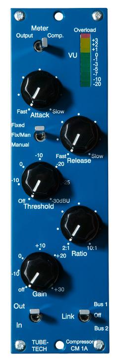

  Optical Compressor:光感压缩,响应速度适中,性价比高,运用光敏电阻和小灯来产生信号增益的变化。很多设备都运用的这种架构。
TUBE-TECH CM 1A

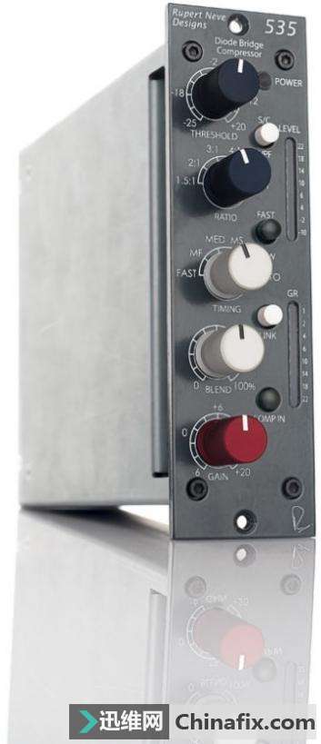

  Diode-Bridge:二级管桥,相似于VCA,不过响应速度最慢,同时对声音的美化程度也是较高的,是近年来模拟电路的新突破,Rupert爷爷的原话:“我们正在做的东西比原来好多了。”你要知道,所有音响制品,出版物的声音都是美化过的。
RND 535

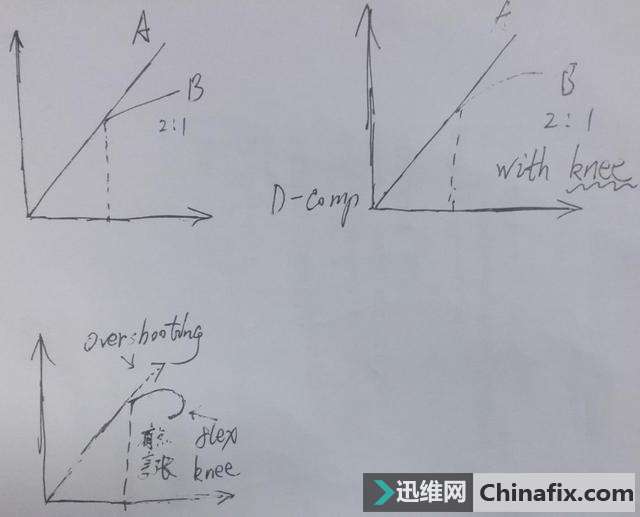

  如图所示,A代表未处理的信号,B代表达到阈值后(虚线)处理后信号的走向。数字压缩器是由芯片处理,也就是编程出算法,优点是处理起来稳准狠,物料成本低,但是会在启动时间过后立即均匀地压缩声音,比较生硬,可以用在需要的地方。为了搞定生硬的问题,数字压缩加入了拐点knee,如右图,可以把声音平滑的压缩下来,同时压缩器可以运用启动时间来控制音头。

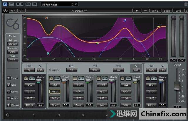

  第二幅是Rupert Neve压缩器示意图,Overshooting会在启动时间过后快速减少,给声音产生一种吞吸感,并且随着音量不断加大或减少,拐点knee也是在动态变化的,如果声音越来越来大,拐点也会加大,Overshooting加大,反之亦然。还有一个重要的特点,模拟压缩对各个频段处理的能力与幅度是不一样的,这当中的变化是无限的,各个型号的设备均有其特色,而数字压缩是均匀压缩。为了加大适应性,现在工作站软件增加了多段压缩器,操作得当的话可以接近模拟压缩的感
