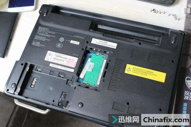

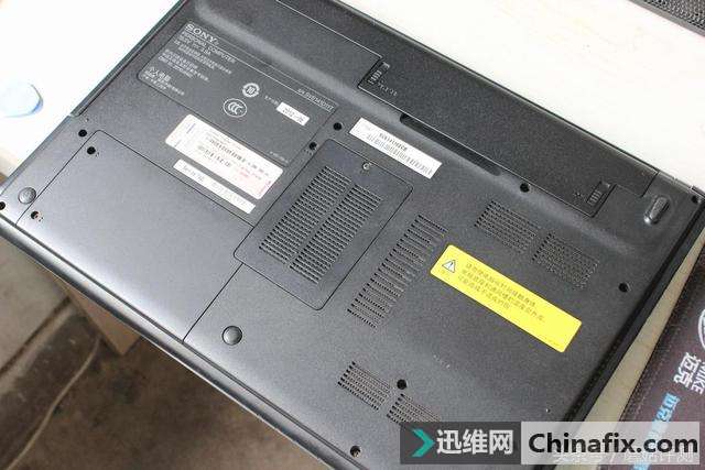

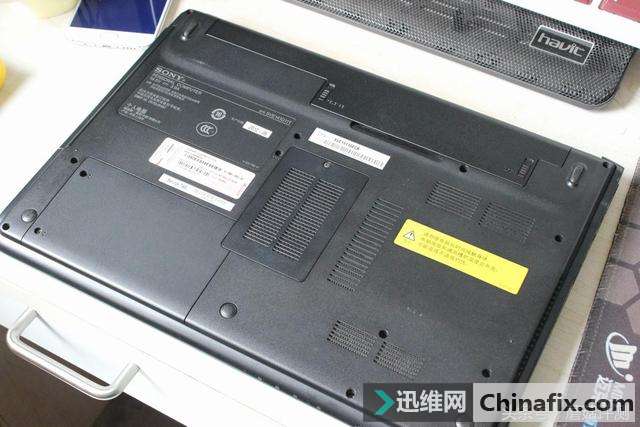

笔记本怎么拆开清理灰尘——SONY笔记本SVE141清灰记                          翻到背面,两个档板,一块电池。

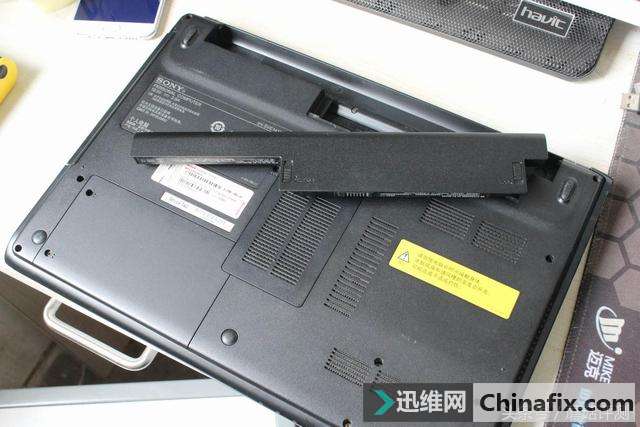

笔记本怎么拆开清理灰尘——SONY笔记本SVE141清灰记  拆解先拆掉电池,肯定是没错的。

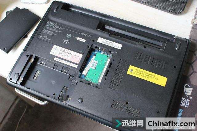

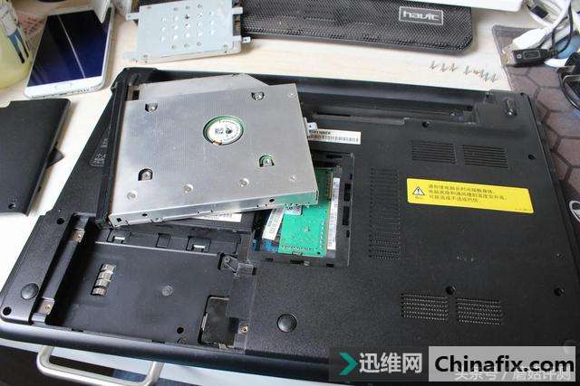

笔记本怎么拆开清理灰尘——SONY笔记本SVE141清灰记  拆掉电池之后,顺手拆掉档板,一块是内存档板,内存可不拆(最好不要动内存,谨防开不了机或者蓝屏),另一块是硬盘挡板,去掉挡板之后拆下硬盘。

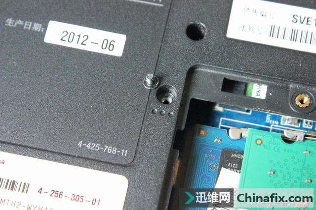

笔记本怎么拆开清理灰尘——SONY笔记本SVE141清灰记  在内存档板旁边有一颗螺丝,拧掉,这是固定光驱用的。
笔记本怎么拆开清理灰尘——SONY笔记本SVE141清灰记  然后就可以将光驱抽出。
笔记本怎么拆开清理灰尘——SONY笔记本SVE141清灰记  抽出光驱之后,将D面所有的螺丝拧掉,包括电池槽,硬盘仓的。
笔记本怎么拆开清理灰尘——SONY笔记本SVE141清灰记  拧掉D面所有的螺丝之后,沿着C面缝隙翘起,就可以轻松将D面拆掉,这个SONY的本子的主板是和C面固定在一起的。

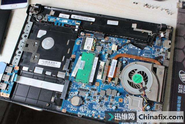

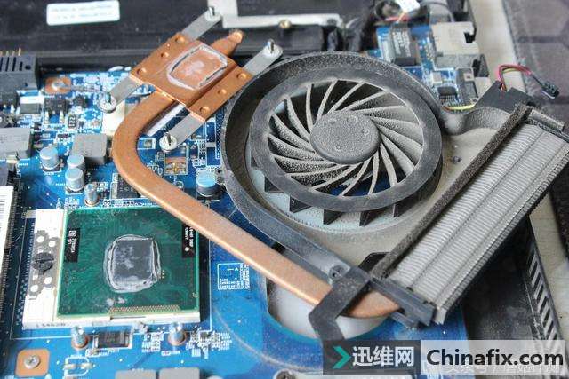

笔记本怎么拆开清理灰尘——SONY笔记本SVE141清灰记  去掉D面背壳,主板一览无余,简单可以看到散热规模是单热管单风扇,只给一个处理器散热,显示输出用的是核显,风扇下面的小铁片是帮助PCH芯片散热用的,也就是传统意义上的南桥,北桥都进处理器了,一般PCH都叫平台控制器,或者主板芯片组(虽然只有一个,并不成组了)之类的。

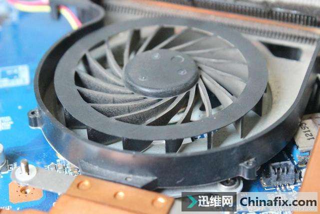

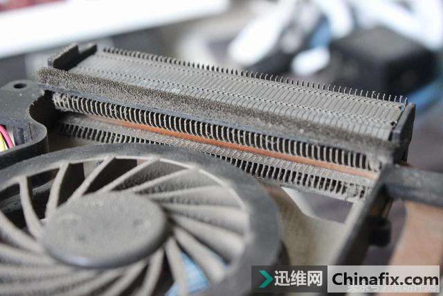

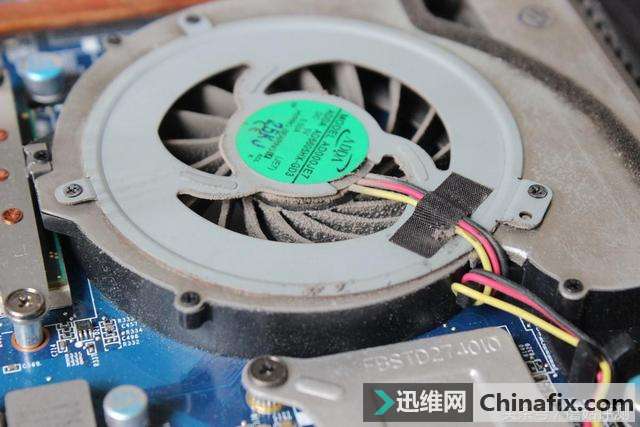

笔记本怎么拆开清理灰尘——SONY笔记本SVE141清灰记  风扇还是很脏的,厚厚的一层灰尘。
笔记本怎么拆开清理灰尘——SONY笔记本SVE141清灰记  单热管的散热,热管的方向是竖直的。

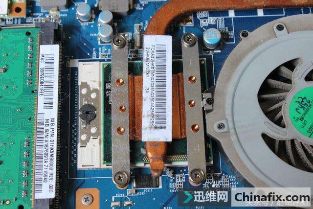

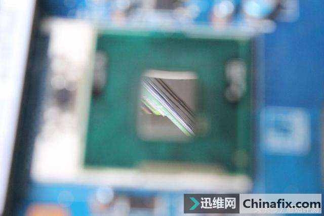

笔记本怎么拆开清理灰尘——SONY笔记本SVE141清灰记  拆掉散热模具,可以看到处理器的芯片的面积不是太大,和热管的覆盖横截面积差不多,但是固定方式是弹片固定,压的不是很紧。
笔记本怎么拆开清理灰尘——SONY笔记本SVE141清灰记  热管是从鳍片中间穿过,并且散热鳍片用的是铜片,规划不是很合理,用料也很一般。
笔记本怎么拆开清理灰尘——SONY笔记本SVE141清灰记  将处理器芯片用酒精配合棉片擦干净,擦到可以当镜子用。
笔记本怎么拆开清理灰尘——SONY笔记本SVE141清灰记  将散热鳍片也弄干净,我都是用水冲的。
笔记本怎么拆开清理灰尘——SONY笔记本SVE141清灰记  散热风扇也要弄干净。

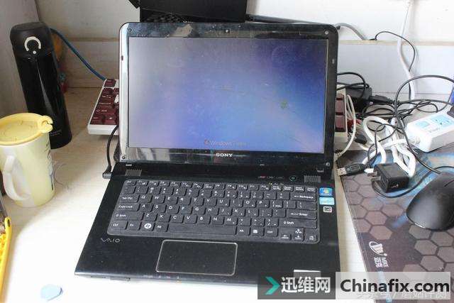

笔记本怎么拆开清理灰尘——SONY笔记本SVE141清灰记  开机无压力,没问题,风扇的出风口也有风,风扇的供电线没有忘记装。
