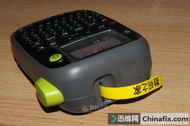

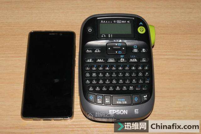

      新买的标签打印机,用作交换机凌乱的布线做标识。之前有用过兄弟的,感觉还不错,之所以买这个是因为便宜一点,还不到四百块。个头比较小
  和手机对比一下大小(手机屏幕幕幕5.7英寸)

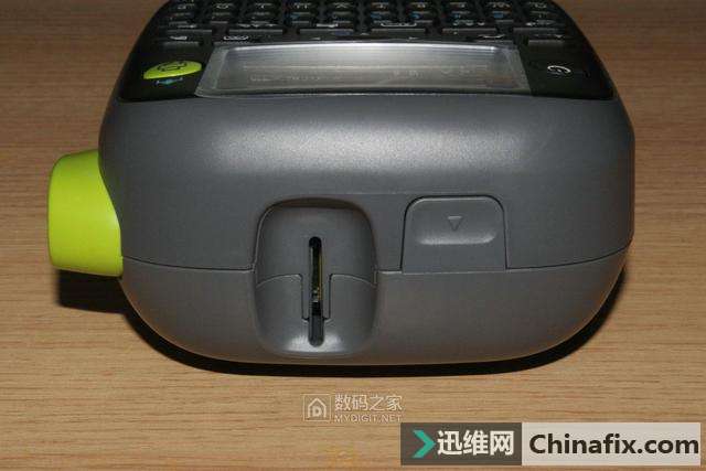

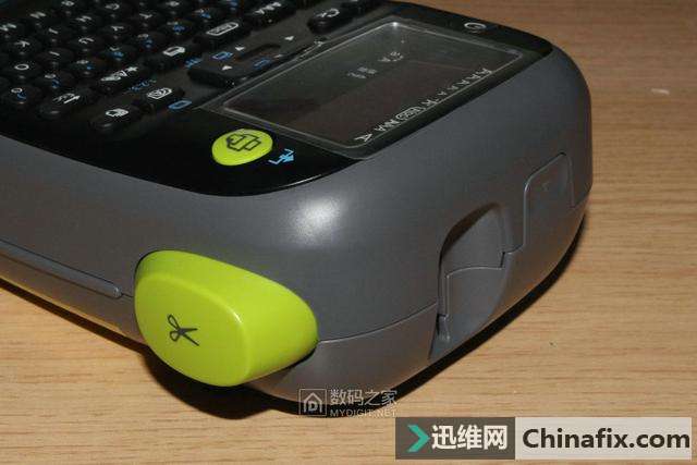

  手动切纸按钮
  出纸口

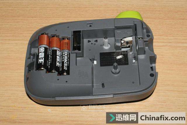

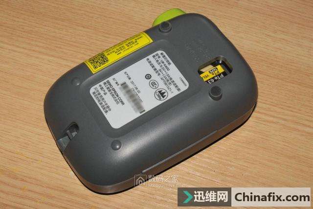

  背面参数信息,上面看到了名表制造商SEIKO精工 的标识,估计是合作生产的。

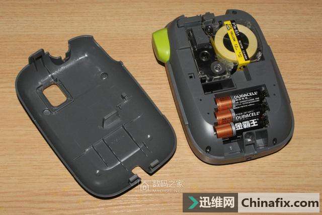

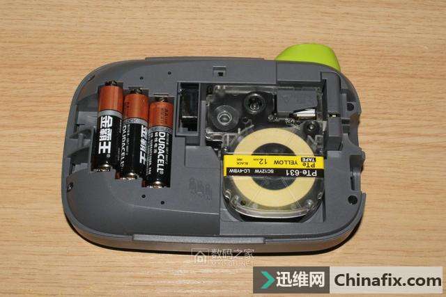

  打开后盖,开盖会有保护不会打印

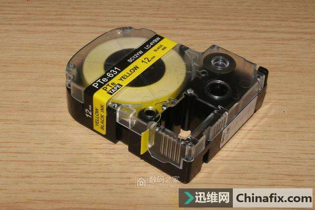

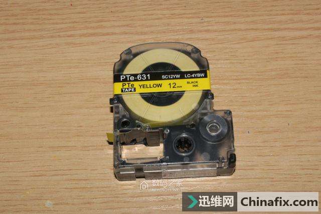

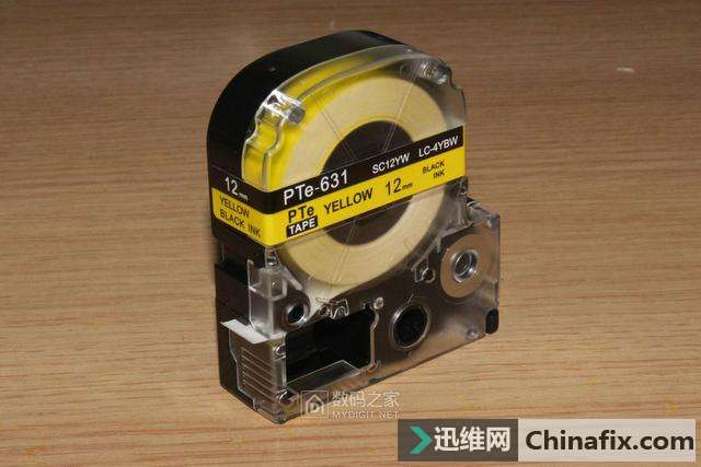

  标签纸,看着就像录音带。
  这个由于是长时间运用的标签纸,所以并非一般的热敏纸,在标签盒内还有色带。
  这个标签纸规格是12mm宽的,打印机可以安装4-18mm规格的标签纸。
  话说真的很像磁带机

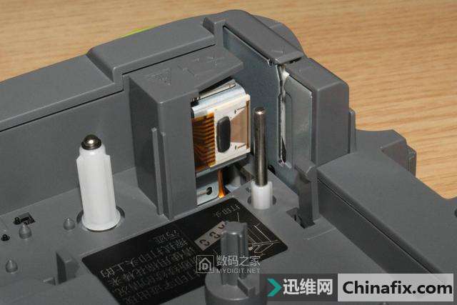

  热敏打印头

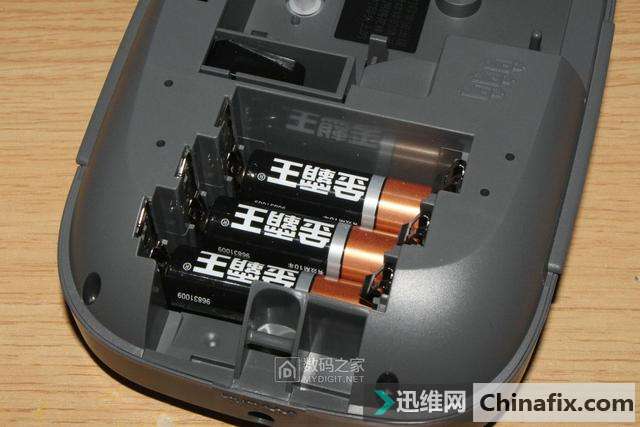

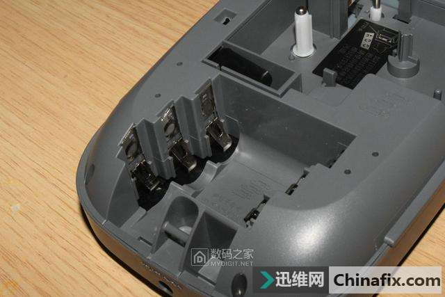

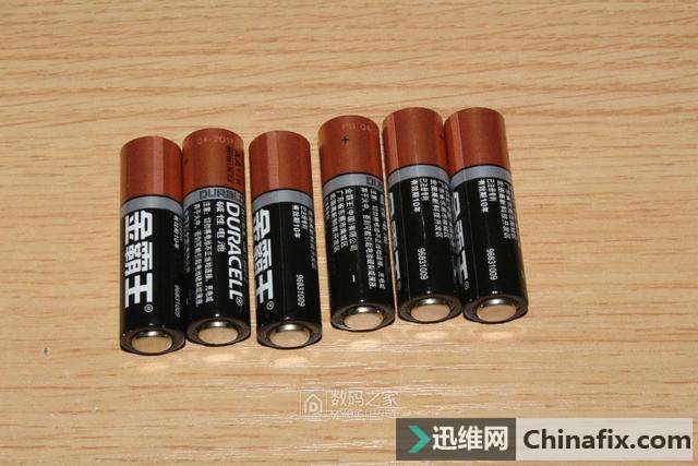

  这个没有内置锂电,运用6节5号电池,虽然没有锂电好,但是这种电池也方便在外面没有充电的地方更换电池运用。
  换一次电池就不少钱
  电池槽

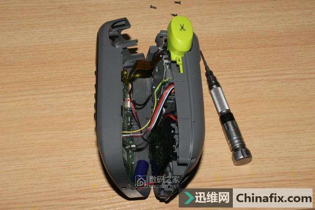

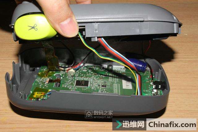

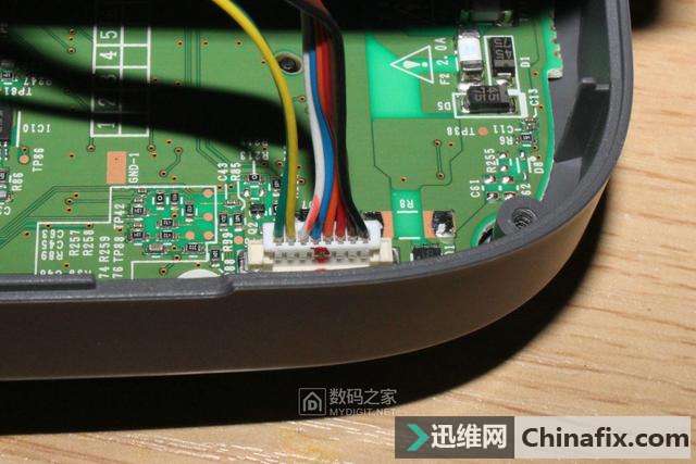

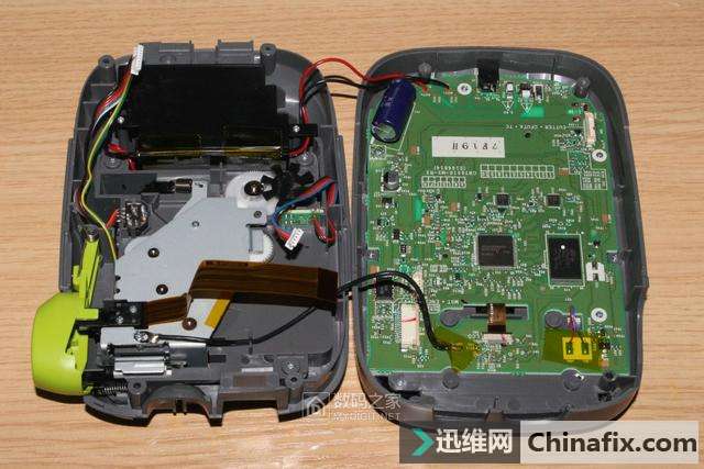

  外壳比较容易拆开
  不过要注意两边都有排线

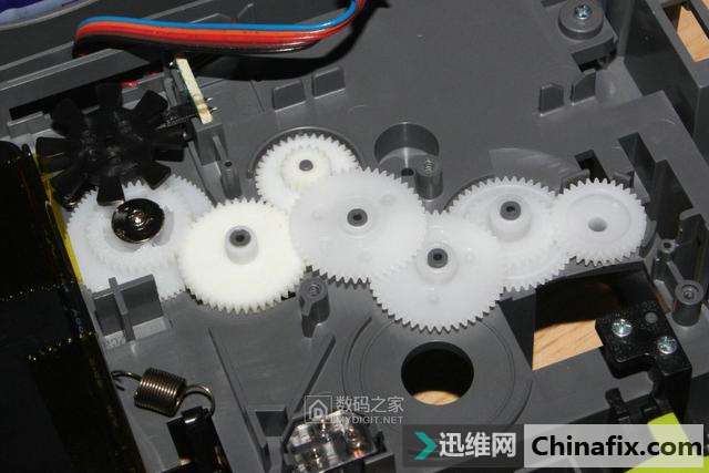

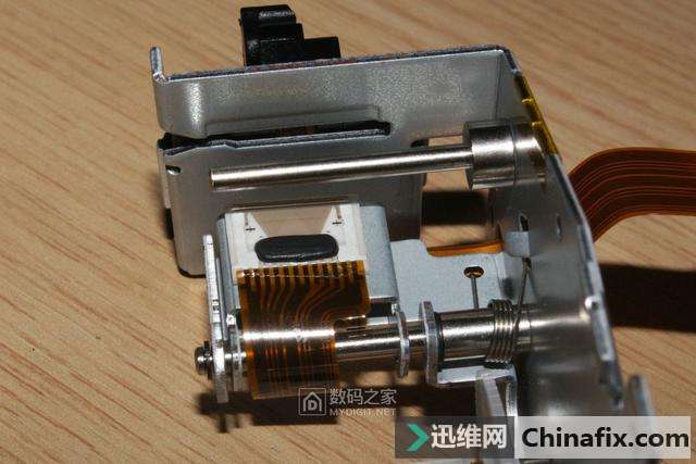

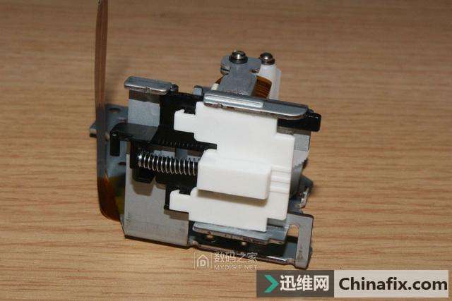

  机械部分

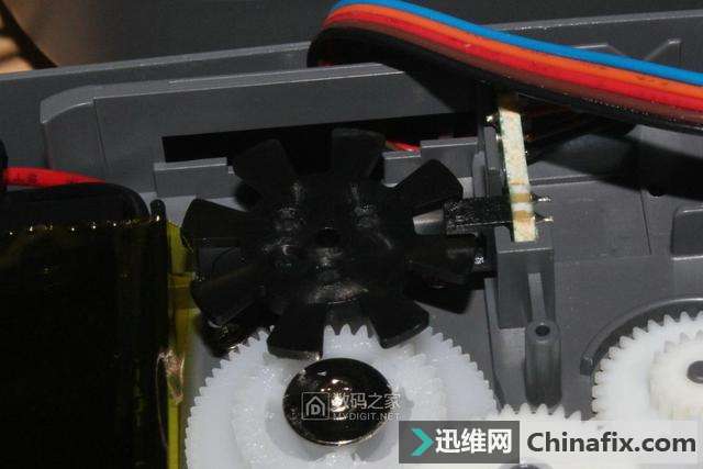

  传动齿轮
  扇形限位轮,电机在下方。

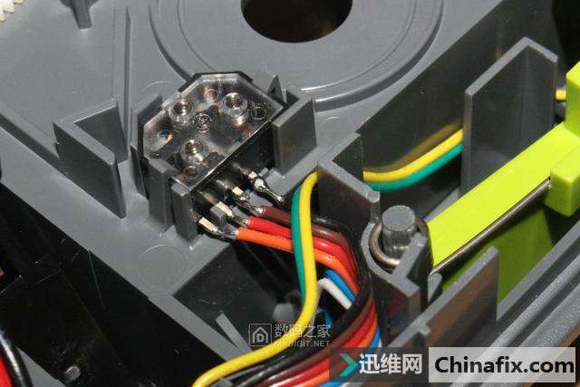

  纸盒检测限位器
  热敏打印机、切纸刀。

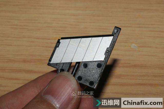

  切纸刀
  用的刀片好像小号美工刀

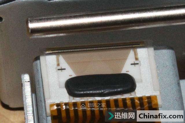

  热敏打印头特写
  黑色块是芯片,密集排线尽头才是热敏头。

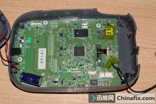

  电路部分

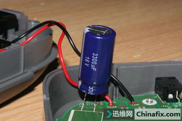

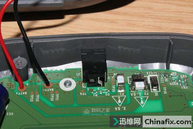

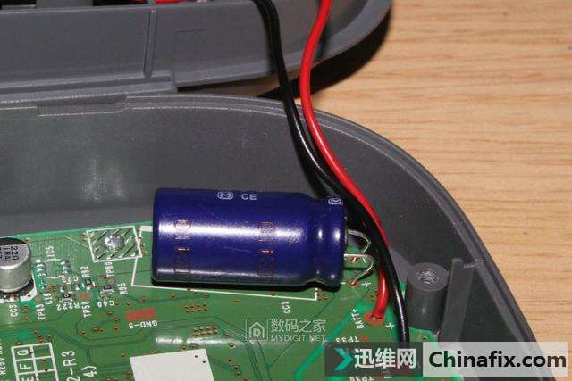

  外接DC接口
  好大一颗电容

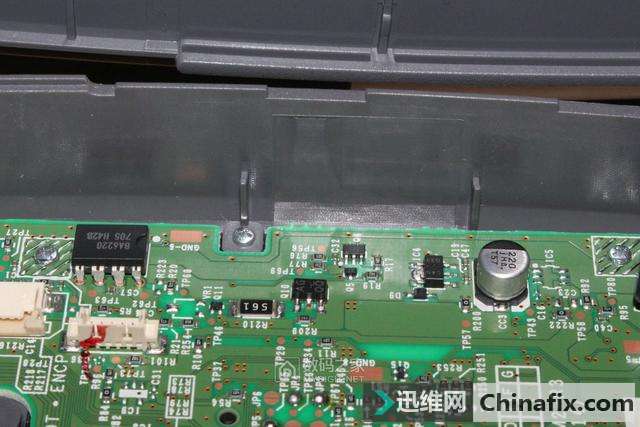

  电源电路

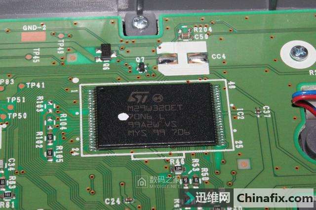

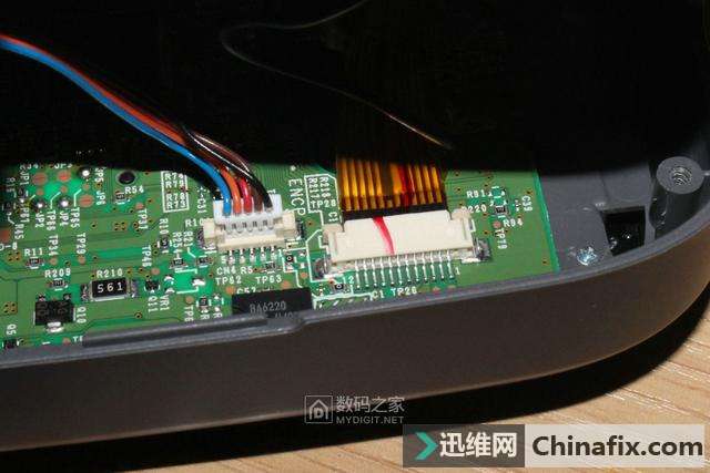

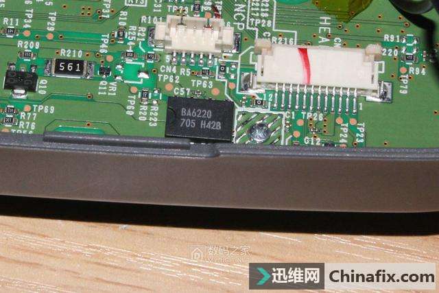

  BA6220电源管理IC

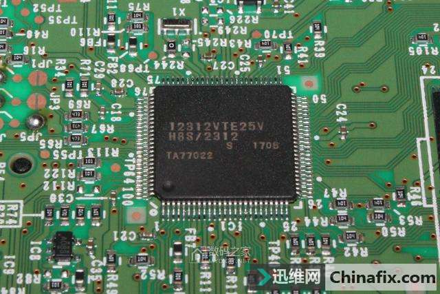

  12312VTE25V主控芯片

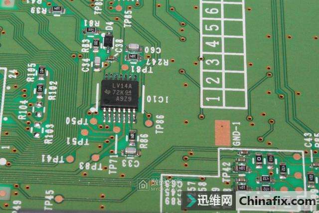

  M29W320ET储存器,容量4MB。

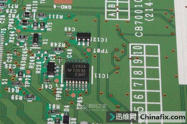

  LV32A(SN74LV32A逻辑芯片)
  LV14A(SN74LV14A逻辑芯片)

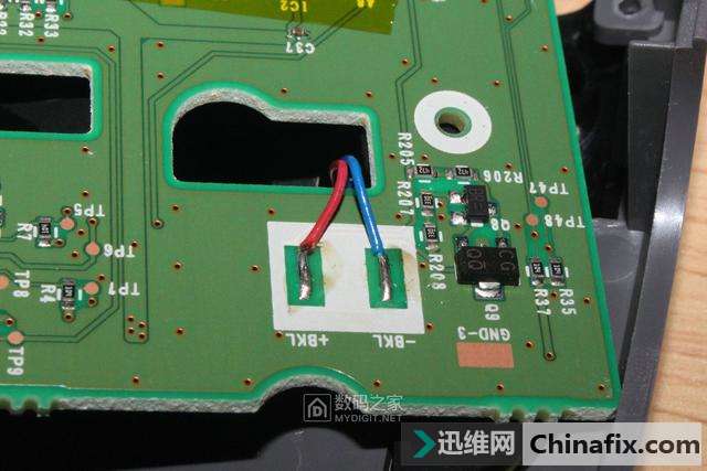

  接着拆前壳,注意液晶屏排线要线拔下
  液晶背光灯引线
  也要拆下

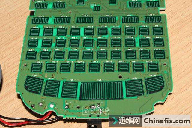

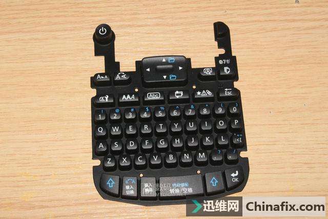

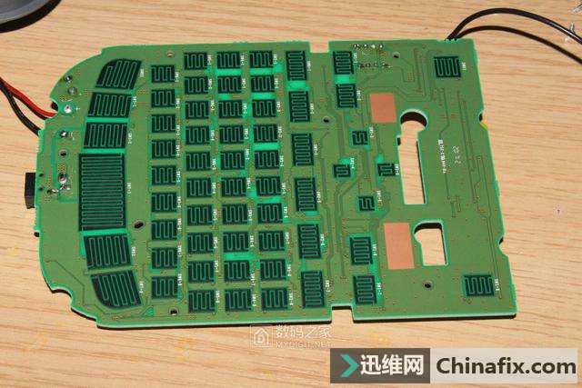

  主板背面没什么元件,是印刷按键电路
  按键

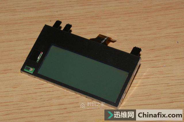

  拆液晶屏

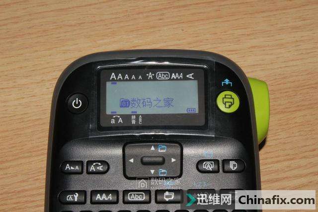

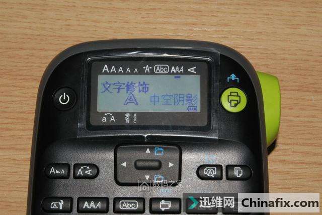

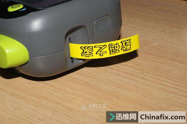

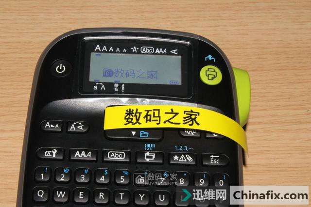

  拆解完毕,装机测验 ,机器用的是拼音输入法,可惜不能连词打印,只能一个个字输入,好像打个(数)字,输入shu然后一直翻页找到最后才出来,不过还好有自动字频调整
  出纸速度也不算快
  效果还满意
  字体样式等比较少,毕竟价格摆在那里呢。
