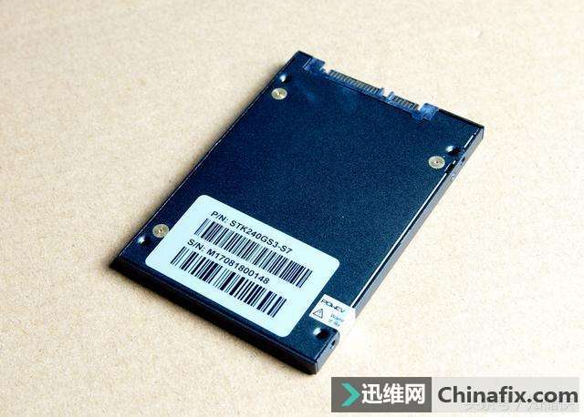

  光威悍将240GB SSD采用LAMD公司的首款家用级别主控--LM87800AA。LAMD涉足SSD主控生产已有8年历史,最近被SK海力士收购,此前主要给诸如Toshiba之类的SSD厂商巨头提供企业级主控。并且配备海力士原厂MLC闪存,形成兼容、可靠的整套主控、闪存配套搞定方案。
电脑升级固态硬盘不识别,搞定办法在这里! 图

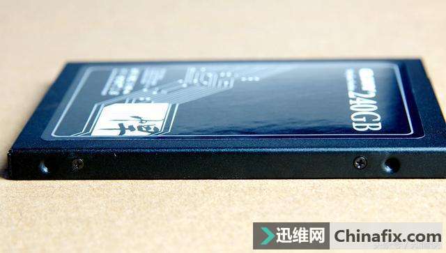

  光威悍将SATA3 240G系列采用主流SATA 3接口,搭配256MB DDR3缓存,MLC颗粒,拒绝卡慢,比起传统机械硬盘来说体验更佳。其同时采用了全区均匀抹除技术,能有效延长固态硬盘运用寿命,让产品更是物有所值。
  总的来说光威悍将240GB SSD固态硬盘的三大核心部件均为原厂制造,其中主控和闪存均出自海力士,具有高兼容性、可靠性。LM87800AA的性能不亚于Marvell 88SS9187主控,海力士原厂闪存赋予这款SSD中高端性能。全金属7mm超薄SSD机壳也能很好的提升SSD自身的安全。升级固态硬盘SSD读不到如何维修?

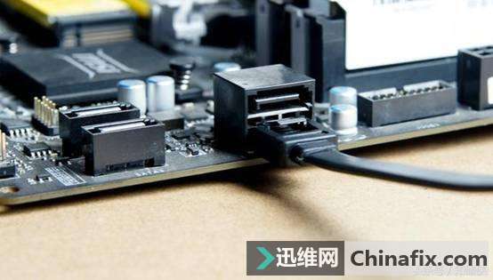

  虽说很多SSD一般插上就可以直接读取了,但是也有些人手气不好,升级固态硬盘后认不到。这种情况有可能是数据线问题,也有可能是供电不够问题,除掉这些,还要为大家介绍SSD的连接另一个奥秘:当在拥有M.2接口的主板上运用SATA SSD时,需要先考虑M.2接口上是否有SSD运用,如果M.2接口上插有SSD的话,切记不要运用SATA1-2接口,当然这也不是各家都一样的,有些是5-6接口不能正常工作,具体的要查看各位运用的主板的说明书。

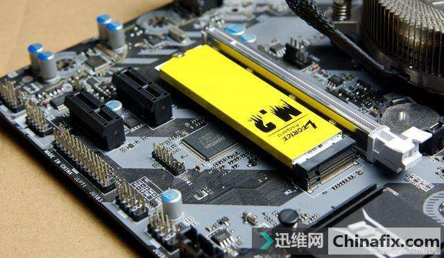

  比如这次为了复现这种问题,我们采用的是一款微星的B250主板,并预先在M.2接口上装了个SSD:

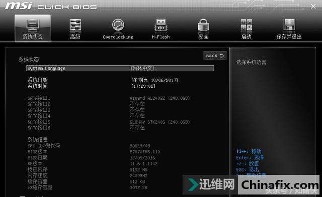

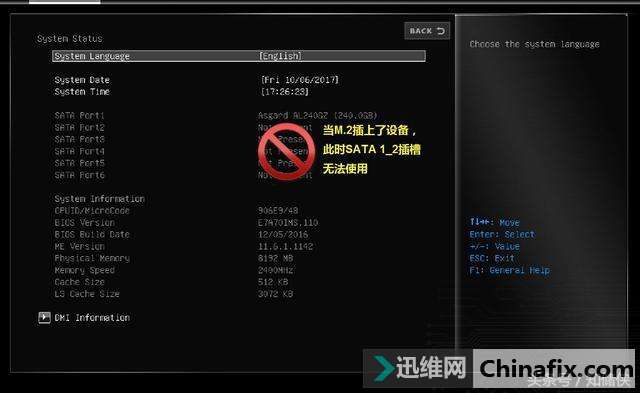

  此时,再将悍将插入SATA1-2接口,就识别不到了:

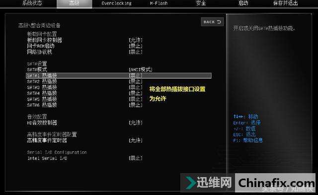

  首先我们进BIOS果然是插1-2接口无法识别悍将SSD,除了接口问题还要查看BIOS里的磁盘管理选项,也确实在SATA热插拔选项也都是被禁止了,把它们都打开吧!

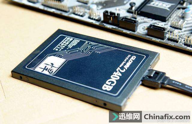

  遇到这种问题很简单:把机器关闭,将SATA线接在3-4接口上,然后在BIOS开启所有SATA热插拔选项后再进BIOS就看到了悍将240GB咯! 如果你将来遇到这种问题,排除了数据线等硬件问题之后还识别不到,不防用这种方式来搞定问题吧!固态硬盘不识别专题:https://www.jdwx.cn/zt/31243-1.html
