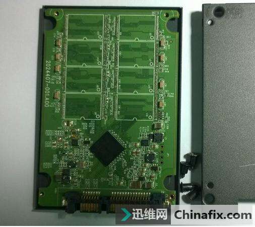

固态硬盘内部PCB
  一般DIY固态硬盘,大部分新手甚至老手用的都是SMI的方案,因为SMI方案泄露出来的量产工具版本多,支持的闪存颗粒型号也多,DIY起来相对容易很多,甚至拆解的回收闪存颗粒都能用。这就是为什么建议大家不要网上买不正规渠道的固态硬盘,这些硬盘可能都是奸商重新开卡的,刚运用的时候并没有什么问题,各种性能测验和参数检测都能通过,但是由于是重新开卡,闪存的磨损信息遗失了,用久了非常危险,指不定哪天数据就忽然遗失了,而且无法恢复,欲哭无泪。

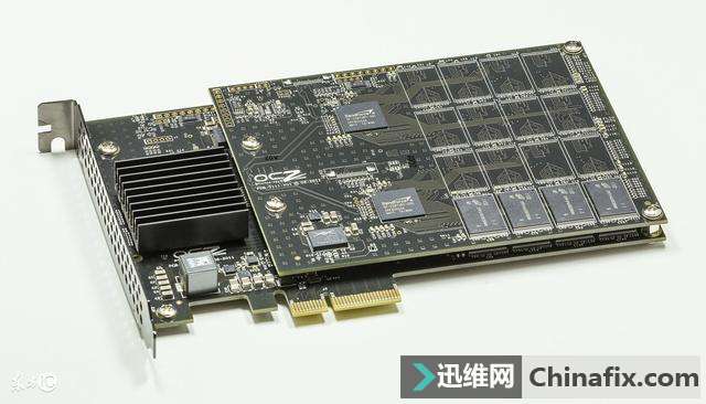

NVME SSD
  现在品牌的固态硬盘由于闪存颗粒产能不够,价格水涨船高,只能望盘兴叹。按照现在的形势,至少得18年中才可能降价了。如果急需要用的而且不是高端游戏玩家,其实自己DIY固态硬盘是一个不错的选择,当然闪存颗粒的品质还是关键。

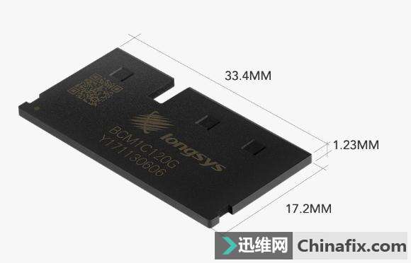

  自从封装一体化固态硬盘SDP出现了以后,DIY固态硬盘爱好者有了另一种新的选择。SDP被称之为撒丁盘,是把SSD主控和闪存颗粒及外围电路和接口一体化的封装在一个PCB上面了,尺寸只有传统2.5寸固态硬盘的十分之一,厚度只有一毫米。
SDP正面图
SDP正反面图

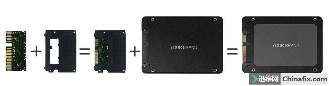

  运用这种一体化的DIY固态硬盘,再也不需要传统DIY那样需要手动焊接元件然后开卡,只需简单2步就可以完成DIY。第一,当然是购买SDP和外壳。第二,把SDP放进外壳。这样DIY固态硬盘就完成了。性能和市面售卖的产品无异,外壳可以随意搭配。
也可以打造自己的品牌
