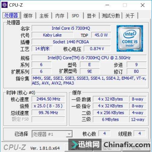

  内存给硬盘加速是几年前流行的玩法,不过现在内存涨价远比硬盘更疯狂,用傲腾“内存”加速机械硬盘划算吗?小编找来收到其他维修同行的一台符合傲腾安装要求的7代酷睿处理器的戴尔游匣笔记本电脑。

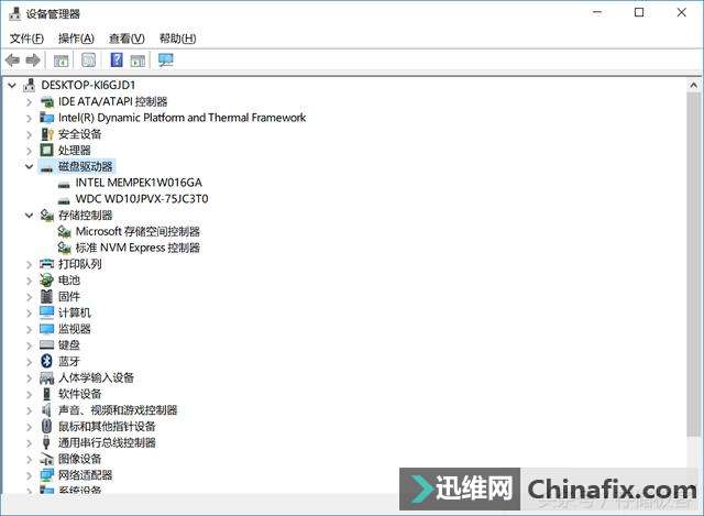

  关机安装傲腾“内存”之后,设备管理器中识别到了多出了一块Intel“硬盘”:

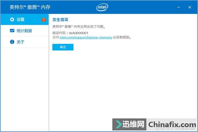

  安装英特尔傲腾内存软件,结果正常重新启动后程序提示发生错误,无法开启加速:

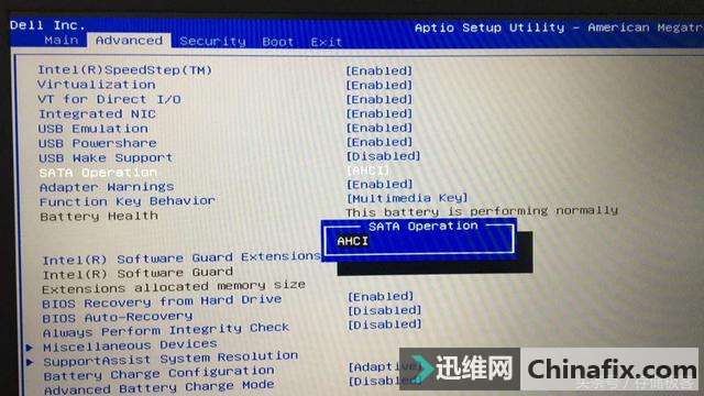

  重新启动电脑,进入BIOS设置后发现这款新笔记本电脑居然没有Optane傲腾加速选项,仅有一个默认的AHCI模式可选,这支持度也太差了!说好的7代酷睿可支持傲腾呢?

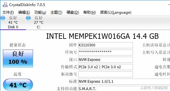

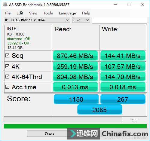

  更让人气愤的是,发现这块英特尔傲腾内存还涉嫌虚标容量,16G内存实际只有14.4GB,格式化后更是只有13.4GB(由于1000与1024进制计算问题,正常16G硬盘格式化容量应为14.9GB)。

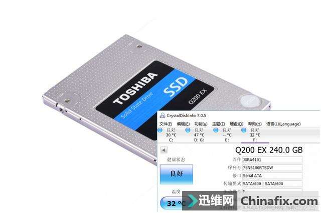

  傲腾16G的容量还不够装系统用,32G的价格则干脆和MLC闪存的ToshibaQ200 240G固态硬盘持平了。虽说Intel傲腾内存的读取性能很强悍,但写入端却存在显著短板:
  不管是借内存之名,还是直接对比普通固态硬盘,傲腾都不占优势。小编一直认为,只有运用MLC闪存,才能体验到真正固态硬盘的好处,完全解除硬盘性能瓶颈,畅爽无拘束。

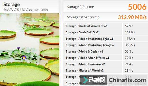

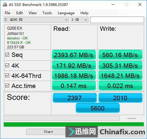

  傲腾跑分看上去很美,但是普通固态硬盘开启内存加速后画面更美:
  当然内存没有8G的话还是不要开内存盘加速了,ToshibaQ200正常运用下的性能已经足够快。要找PC Mark 8磁盘性能测验成绩5000+的固态硬盘?除了NVMe固态之外,SATA接口固态硬盘中除了Q200之外似无别家可选。
