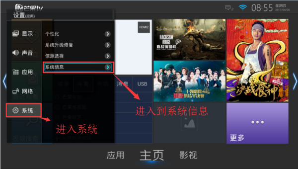

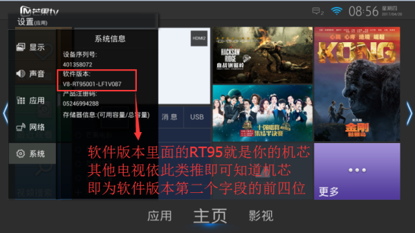

  2.进入设置以后,焦点移动到【系统】,然后选择系统信息点击遥控器ok键,然后显示出来会有一个叫做软件版本的选项,会有一个字符串【V8-RT95001-LF1V087】,其中第二个字段的前四位就是RT95,这四位也就是你的机芯。

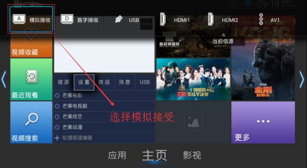

  (1)遥控器按信源,选择模拟接受,具体如下图:

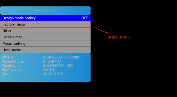

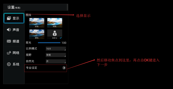

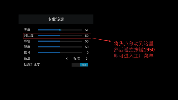

  (3)进入到专业设定里面以后,移动焦点到对比度,然后遥控器按键【1950】即可进入到工厂模式里面。
  方法三:有的TCL电视则直接按回看键(工厂菜单中FACTORY,FAC HOTKEY为ON时有效)
