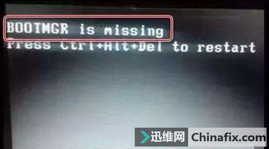

下面是详细步骤:如果电脑启动之后提示“NTLDR is missing”的英文,那么说明系统引导区的文件遗失了,这种情况一般是出现在Win XP的电脑上。
电脑开机黑屏显示“一串英文”的怎么修理如果出现“Bootmgr is missing”的英文,一般是Win 7~Win 10系统引导区破坏是无法启动。

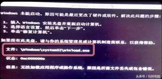

电脑开机黑屏显示“一串英文”的怎么修理Win未能启动Winload.exe文件有问题如下,说明Legacy Bios引导文件出错;UEFI Bios引导文件有问题了。

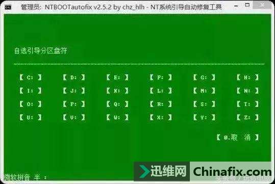

  进入到U盘启动界面,选择WinPE系统进入桌面之后,在桌面上选择 Window系统启动引导修复工具(NTBOOT AutoFix)或者其它的系统引导修复工具。
  这里我们以(NTBOOT AutoFix)系统启动引导修复工具为例,打开该工具之后,通常C盘是系统盘,我们点击【C:】,如下图所示:
电脑开机黑屏显示“一串英文”的怎么修理选择了C:盘分区之后,我们点击开始修复。

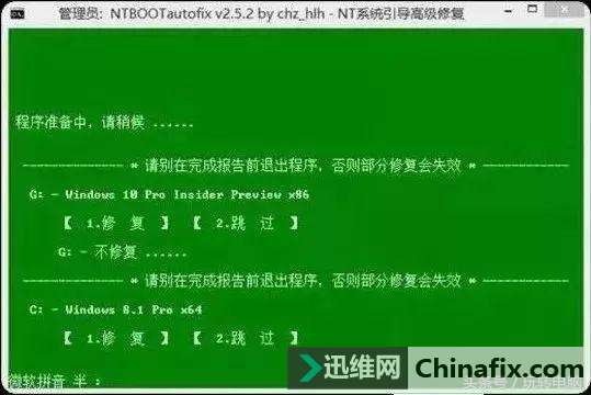

电脑开机黑屏显示“一串英文”的怎么修理程序准备中,请稍等。。。。等待修复完成。

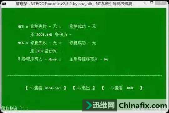

系统引导修复成功!
电脑开机黑屏显示“一串英文”的怎么修理
这里注意:
无论是自动修复还是手动修复,一定要等到修复报告建立完成,才可以退出完成引导修复。在没有修复完成之前,千万不要强制关机,否则会出现问题,可能会遗失数据,破坏硬盘。
