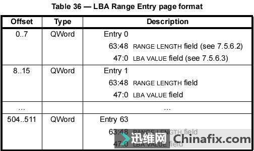

  TRIM命令的传送过程中,还需要附带COUNT字段指定长度的数据包,通过入口的方式传递需要告诉设备的LBA地址,每个入口占用64Bit。比如需要告诉设备第1至20个block可以回收(每个block默认512Byte),高16bit为LBA地址范围,值为0x0013, 低48位为LBA起始地址,值为0x000000000001,那么这个入口填的值就是就是0x0013000000000001。每个入口最多可以表示65535个blocks,如需单次通知设备更多地址,就会再相应增加一个入口。入口格式如Table 36所示。
