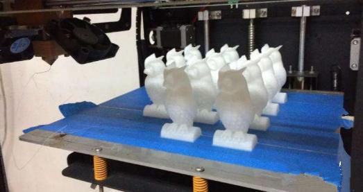

1、家热热床
  如果你的打印机有热床,那么最好打开热床加热功能,让热床与模型之间的保持恒温,这样能够使模型底层有效的与打印平台之间进行粘合,大大提升打印成功效率。
  如果你的打印没有热床,那就只能打印PLA了。打印时用美纹纸覆盖打印平台(美纹纸有序平整覆盖平台,不要出现美纹纸搭层情况),或者涂抹固体胶。

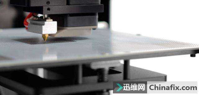

2.调平
  这一点至关重要。不管什么类型3D打印机,我们拿到手,第一步就是调平机器。如果打印喷嘴距离平台过远,那么耗材将无法有效附着在平台;如果太近,又会导致喷嘴出料不顺畅。因此调平是机器完美运行的首要条件。

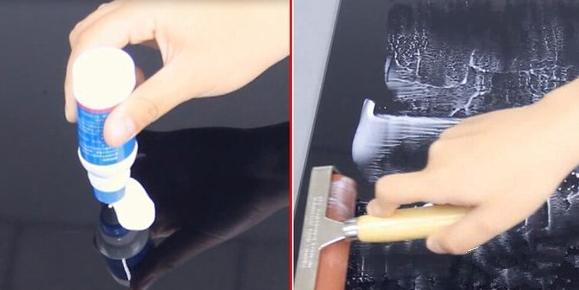

3.涂胶
  通过在平台表面涂抹胶水来提供模型与平台之间附着力,提供打印成功率。

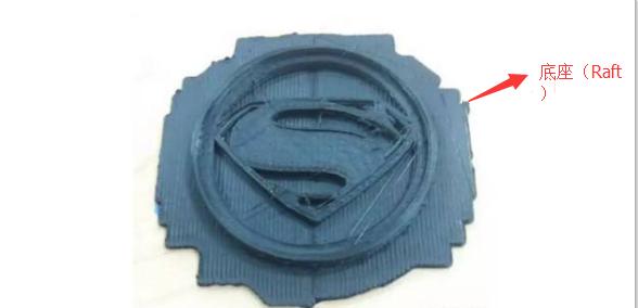

4.打印底座(Raft)
  你可以在切片软件进行设置,提供打印底座,增加模型与平台之间接触面积,降低模型变形的程度。

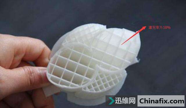

7.降低模型填充率
  一般情况下,切片软件默认的填充率是介于0%到100%之间的,当你用越多的塑料,那么这些塑料冷却过程中产生的拉扯力量会对抗本身的造型,所以减少材料也能降低模型变形和弯曲的可能性。
