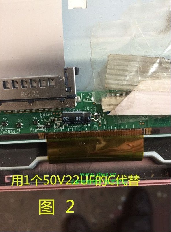

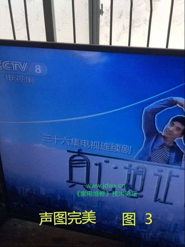

摘要: 一用户送来收到其他维修同行的一台杂牌组装液晶电视,背面标签贴有“暴风超体电视B40 C61”,这台机器的故障是开机伴音正常,图像灰屏;拆开盖板,直奔逻辑板、首先怀疑是否有大容量贴片电容漏电或击穿,当查到CD35时,果 ...
    一用户送来收到其他维修同行的一台杂牌组装液晶电视,背面标签贴有“暴风超体电视B40 C61”,这台机器的故障是开机伴音正常,图像灰屏;拆开盖板,直奔逻辑板、首先怀疑是否有大容量贴片电容漏电或击穿,当查到CD35时,果然正反向阻值为零,更换后故障机修到这里,终于修好值得探讨。。
