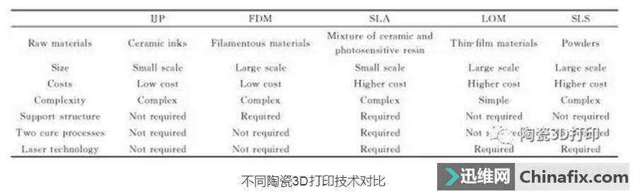

  现在陶瓷3D打印成形技术主要可以分为喷墨打印技术(IJP)、熔融沉淀技术(FDM)、分层实体制造技术(LOM)、选择性激光烧结技术(SLS) 和立体光固化技术(SLA)。运用这些技术打印得到的陶瓷坯体经过高温脱脂和烧结后便可得到陶瓷零件。根据成形方式和运用原料的不一样,每种打印技术都有自己的优缺点,发展程度也有差距。

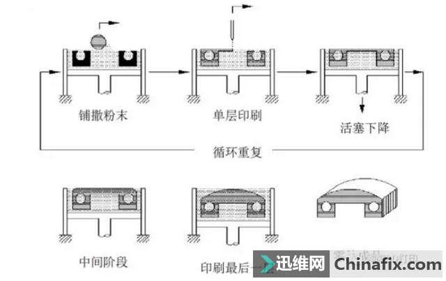

  主要分为三维打印和喷墨沉积法。 三维打印是由MIT开发出来的,首先将粉末铺在工作台上,通过喷嘴把粘结剂喷到选定的区域,将粉末粘结在一起,形成一个层,而后,工作台下降,填粉后重复上述过程直至做出整个部件。所用的粘结剂有硅胶、高分子粘结剂等。三维打印法可以方便地控制陶瓷坯体的成分和显微结构,但是坯体需要后处理,而且精度低、强度低。

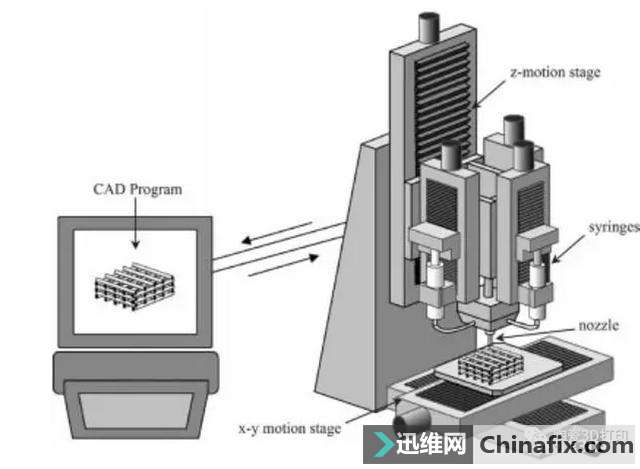

浆料挤出成形技术(相似FDM)
  与塑料3D打印的熔融沉积成形(FDM)相似,基本都是由供料辊、导向套和喷头3个结构组件相互搭配来实现。首先热熔性丝状材料(混有陶瓷粉末的喷丝)经过供料辊,在从动辊和主动辊的配合作用下进入导向套,利用导向套的低摩擦性质使得丝状材料精准连续地进入喷头。材料在喷头内加热熔化后挤出喷嘴,挤出后的陶瓷高分子复合材料因为温差而凝固,按照规划好的原件造型进行3D打印。
  也有部分工艺采用高粘度的陶瓷浆料作为原材料,直接通过喷嘴挤出后在空气中干燥固化。
  本技术虽然可以实现多种材料组合,但挤出最小直径有限,在结构上受到局限,精度较低,比较适用于陶瓷工艺品和多孔材料的生物制造领域。本技术需要设置支撑结构、喷头温度高、对于原料的要求高。

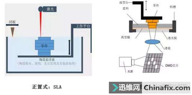

立体光刻技术(SLA)
  又称光固化成形技术。根据光源种类及作用方式的不一样,分为激光扫描固化(SLA)和DLP(Digital Light Processing,数字光处理)面固化工艺。
  SLA技术是通过激光的扫描曝光实现单层的固化。通过紫外激光束,按照规划好的原件层截面,聚焦到工作槽中的陶瓷光敏树脂混合液体,逐点固化,由点及线,由线到面。通过xy方向固化成面后,通过升降台在z轴方向的移动,层层叠加完成三维打印陶瓷零件。DLP技术是通过面光源的投影曝光实现单层的固化。以能在紫外光下固化的液态树脂为粘结剂,与陶瓷粉体等原料混合配制出陶瓷浆料,计算机根据每个截面的轮廓线控制紫外光照射相应区域,浆料很快固化形成一层轮廓,逐层叠加,新固化的一层粘结在前一层上,如此重复直至成形完毕。
  光固化成形技术发展至今已经较为成熟,适用于制作结构复杂、精度要求高的零件,已有公司研究出光固化3D打印设备。

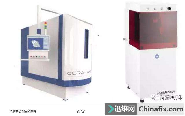

3DCERAM
  创建于2001年,位于著名的法国瓷都利摩日,是世界范围内陶瓷3D打印领域的领头羊之一。十多年前,公司决定运用立体光刻技术(SLA)生产功能陶瓷。2005年,3DCeram与利摩日大学Brie du CHU教授一起合作推出了3D打印陶瓷植入物。渐渐地,也探索了其他市场,到现在已经与工业、航空、珠宝以及钟表等诸多不一样领域的客户建立和良好的合作关系,为其打印陶瓷样品。
公司产品
  大型工业级陶瓷3D打印机CERAMAKER:打印幅面为300*300*150mm,光源为激光,200um以上的细节可准确表现,于2015年推出。
  桌面级陶瓷3D打印机C30:与德国Rapidshape公司联合研究,打印幅面为50*40mm。
  3DMIX打印材料:打印机配套的打印材料,已经开发的材质包括氧化铝(Al2O3)、氧化锆(ZrO2)、羟基磷灰石(HAP)以及磷酸三钙(TCP)等。FCP服务:快速响应的打印服务,满足客户对复杂形状陶瓷产品制造需要。

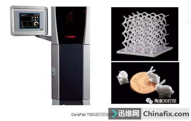

Lithoz
  奥地利高性能陶瓷3D打印公司,分拆自维也纳技术大学。2014年获得来自著名的3D打印机厂商EOS公司创始人兼CEO Hans J. Langer博士的投资。
  Lithoz的专利技术——基于光刻的陶瓷制造(LCM)技术——能够3D打印出具有高精确度、细节精致、高密度和强度的陶瓷对象。 LCM技术是基于一种含有均匀分散的陶瓷粒子的感光树脂的选择性固化,该技术运用光聚合物作为陶瓷颗粒之间的粘合剂,从而能够精确生成密度较高的陶瓷生坯。该方式的核心是一种专门规划的成像系统,该系统能够通过最新的LED技术转化每层信息并投射到感光树脂上。这种成像技术与特殊的光学投影元器件一起,可以制造出具有非常精细细节的小型结构。
  打印机CeraFab 7500精度为50um,打印幅面为76*43*150mm。

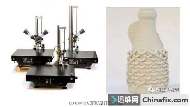

VormVrij 3D
  荷兰3D打印先驱,由规划师duo Yao和Marlieke创立,两位创始人均毕业于荷兰爱恩德霍芬规划学院(Design Academy Eindhoven )。2015年初,结合3D打印和陶瓷专业知识,他们开发了一款高效、可靠的陶瓷3D打印机LUTUM,原料为粘土,经过多次迭代后又推出了该打印机的Mini版和XL版,以及可以实现双色陶瓷3D打印的LUTUM Dual。
LUTUM Mini:构建体积为43x43x45 cm (4,495欧元)
LUTUM Dual:构建体积为40x40x45 cm (仍是试验性的, 6,284欧元)
LUTUM MXL:构建体积为 43x43x78 cm ( 5,395欧元)
2016年VormVrij 3D发布了其LUTUM系列粘土3D打印机的升级版。通过一系列创新,他们提升了打印机的辨别率,甚至还使其能打印可食用的材料。

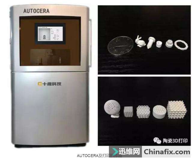

十维科技

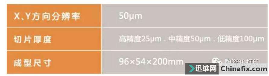

  国内首家推出高性能DLP光固化陶瓷3D打印机的企业,核心成员来自清华、北大、中科院。十维科技坚持以研究为导向,融合十余年制造业一线经验,经过长期设备和材料研究,于2016年底推出了高性能陶瓷光固化3D打印机AUTOCERA。2017年2月,首台AUTOCERA完成性能测验,交付北京理工大学。
  AUTOCERA具有精度高、节约材料、参数开放等特点,特别适合从事陶瓷研究的高校与科研院所。
