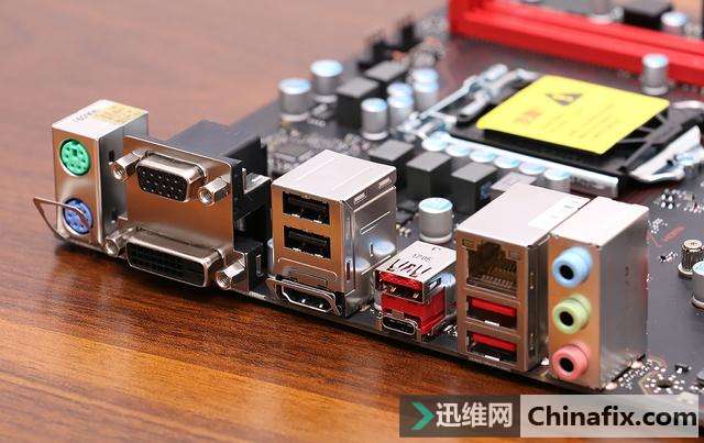

  首先是主板 I/O 接口的金属外壳,这个地方比较容易留下指纹,全新的主板金属部分应该是光洁而且没有污垢的。

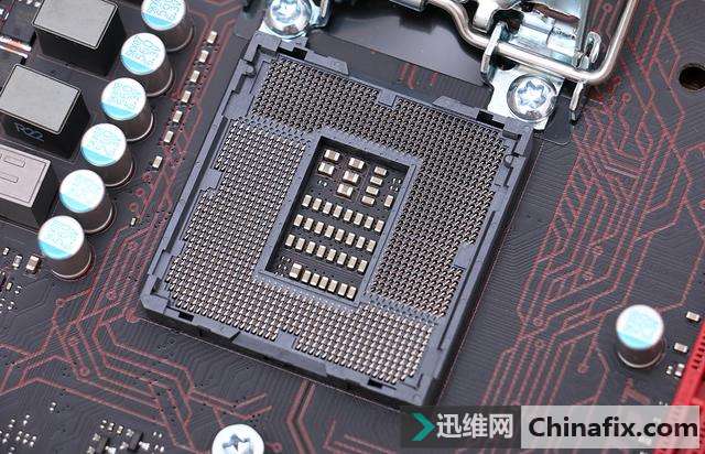

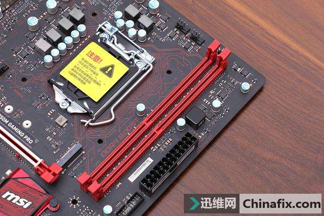

怎么判断电脑主板好坏 图2  处理器插座有专用的保护盖保护,全新主板 处理器 针座上的插针应该是干净整齐的,如果上面的针脚弯曲甚至残留了硅脂,那就恐怕是遇到二手货了。
怎么判断电脑主板好坏 图3

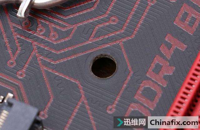

  接下来看看处理器针座四个角上的散热器扣具安装孔,全新的主板这里应该是平滑而且没有毛刺的。

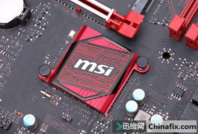

怎么判断电脑主板好坏 图4  如果曾经安装过散热器,这里或多或少都会留下一些痕迹,如下图。

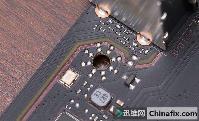

  而用于将主板固定到机箱上的装机孔,上面会有用于接地的一圈锡点,全新的主板锡点应该是光洁且饱满的。
怎么判断电脑主板好坏 图6

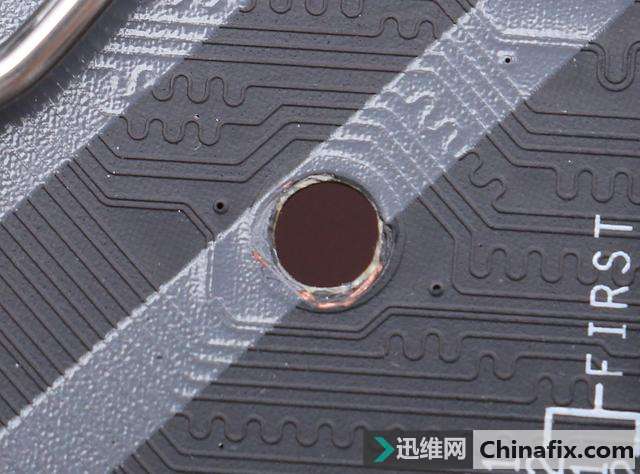

  而装过机的主板锡点或多或少会被螺丝磨平一点点,从这个细节也能看出主板是否装过机。
怎么判断电脑主板好坏 图7

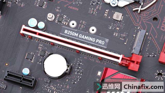

  接下来再看显卡插槽,出于加强插槽机械强度以及增强屏蔽电磁干扰的能力,厂商在插槽外围增加了金属护甲,因此很难从插槽的外观判断是否运用过。

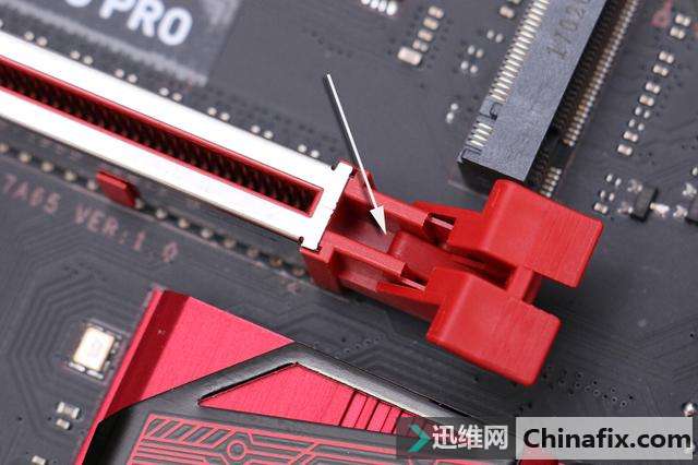

  然而,显卡插槽尾部用于取下显卡的卡扣在顶起显卡的时候因为与显卡的摩擦或多或少都会留下一些痕迹。

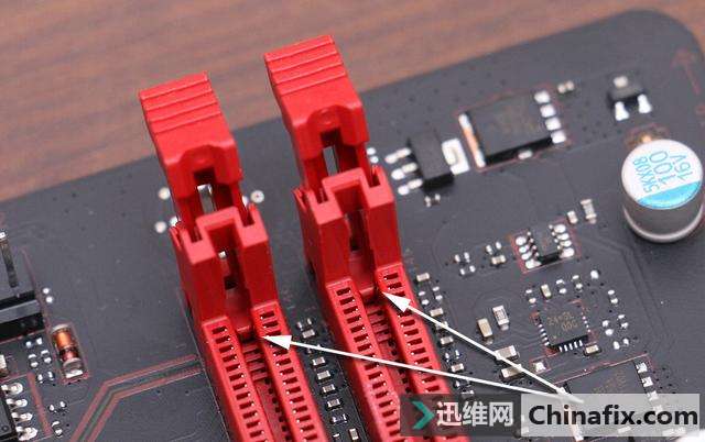

  接下来就是内存插槽部分,插槽左右两边的卡扣在拆除内存的时候同样有可能会留下划伤。
怎么判断电脑主板好坏 图10
怎么判断电脑主板好坏 图11
  最后值得一提的是,正规品牌主板在出厂前都会经过严格的测验,所以显卡插槽和内存插槽卡扣出现轻微划伤也不一定是二手造成的,可以结合前面说的一些细节综合判断,此外,主板工厂内部是非常干净的,而且人手装配的环节都肯定会戴着手套进行,操作时不会直接接触到主板,因此不会有留下指纹或者污垢的情况。
