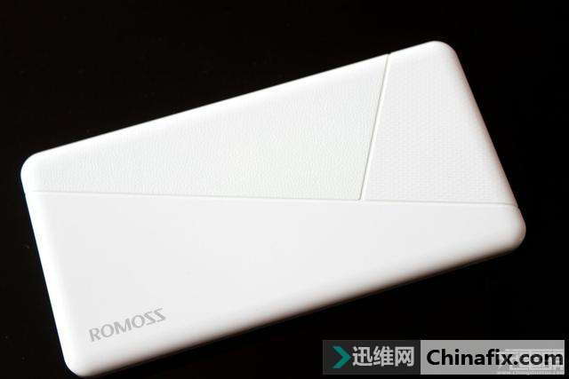

罗马仕PIE系列PIE10移动电源拆解 图7

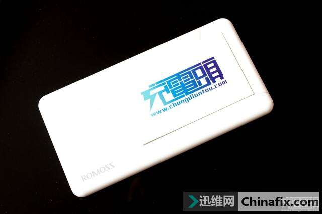

  本体还是很漂亮的。
罗马仕PIE系列PIE10移动电源拆解 图8
  比名片大好多。

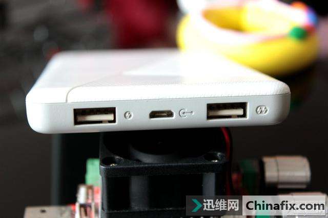

  罗马仕传统的标识,一个闪电是1A输出,两个闪电是2A输出,其实两个口都能输出最大功率5V2A,但是1口是短接识别,2口是智能识别,所以智能充用电设备1口就只会有1A输出。

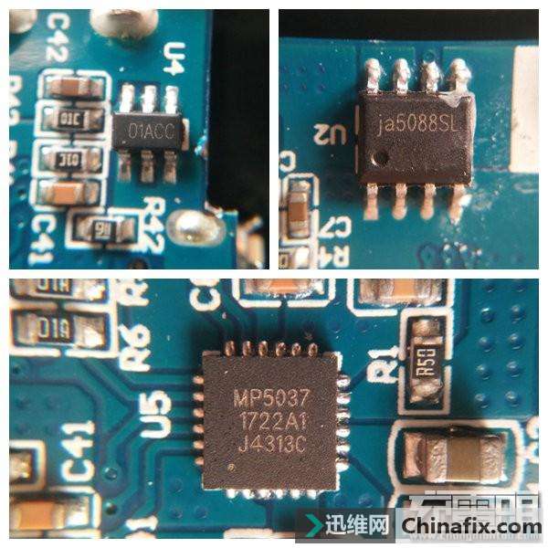

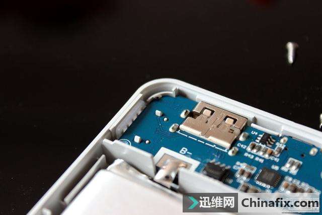

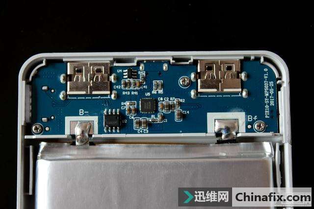

  这面就能看到三个大元件,左下角的丝印ja5088SL,是电池保护芯片和mos一体式的保护芯片,能够代替DW01和三8205mos的组合,简单高效。
罗马仕PIE系列PIE10移动电源拆解 图13

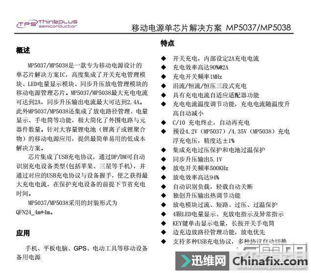

  中间大芯片就是主控芯片了,型号为思远半导体MP5037。通过查询datasheet得知MP5037/MP5038是一款专为移动电源规划的单芯片搞定方案IC,高度集成了开关充电管理模块、LED电量显示模块、同步升压放电管理模块的移动电源管理芯片。MP5037/MP5038最大充电电流可达到2A,同步升压输出电流最大可达到2.5A。此外MP5037/MP5038还集成了放电路径管理、电量显示、手电筒等功能,极大简化了外围电路与元器件数量。针对大容量锂电池(锂离子或锂聚合物)的移动电源使用,提供最简单易用的低成本搞定方案。
  上面的6脚元件丝印001ACC像是个mos,没太看懂。

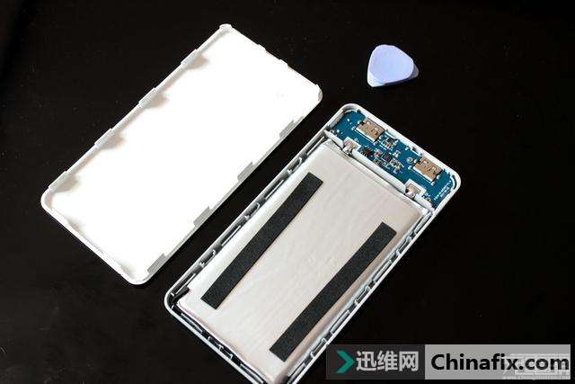

罗马仕PIE系列PIE10移动电源拆解 图14

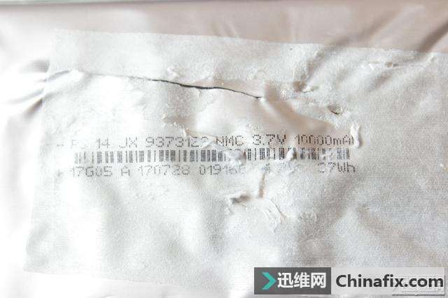

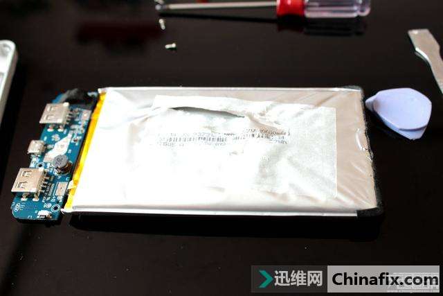

  另一面有胶,掀开电池竟然让电池皮开了,这是第二次闻到电池味道,感觉轻了点,有点像陈年老酒。没关系,只要没破坏里面那层白纸让正负片短路电池就没问题,用宽胶带粘上继续用。
罗马仕PIE系列PIE10移动电源拆解 图15
  rs-14-jx-9373122-nmc-3.7V 10000mAh,37Wh,单片的电池。

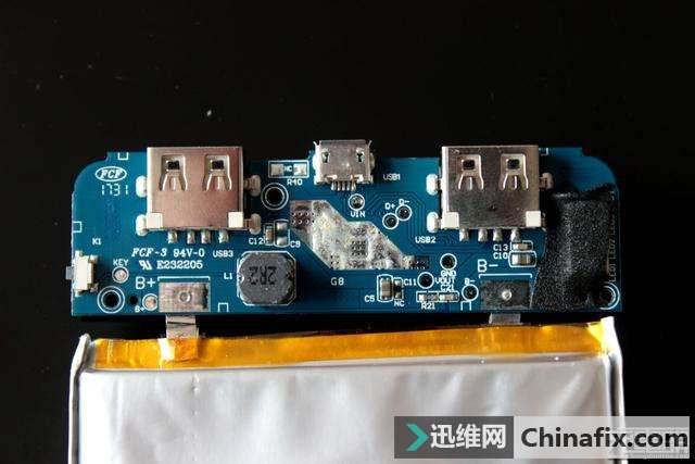

  背面就一个2R2的电感。

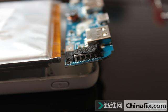

  指示灯用黑片围起来,隔断也不串光,很不错。

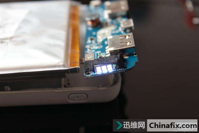

  亮灯状态,四个指示灯。
