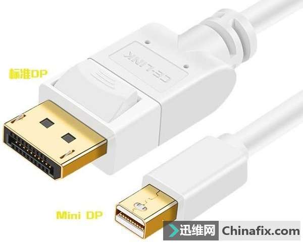

  DP接口的英文全称是“DisplayPort”,DisplayPort是由视频电子标准协会(VESA)发布的显示接口。作为DVI的继任者,DisplayPort将在传输视频信号的同时加入对高清音频信号传输的支持,同时同样能支持8K分辨率。
这些视频接口你真知道?(图2)
  DP接口从1.0版本到目前的1.4版本,听起来数字上比HDMI小,但是DP接口的优势十分明显,1.3版本就实现了4K(3840X2160)@120Hz、5K(5120X2880)@60Hz、8K(7680X4320)@30Hz分辨率输出,带宽达到32.4Gbps,要知道HDMI 2.0才有18Gbps而已。
  为什么会出现DP接口呢?都有了HDMI还要额外再出一个?这就涉及到一个“钱”字——DP接口是免费使用的,不像HDMI需要授权费用!可以注意一下,现在PC类设备包括显示器都具备DP接口,而电视等家电类设备只有HDMI接口。

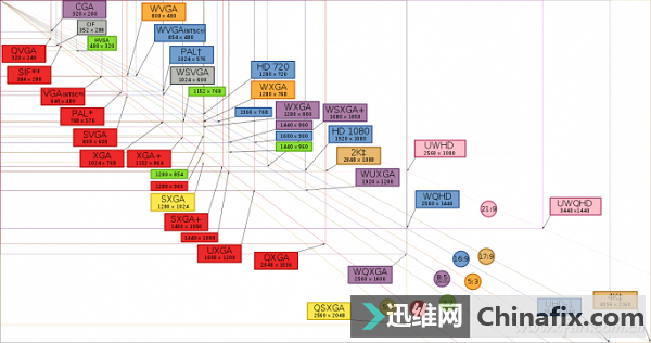

  最后,经常大家会听到QHD、FHD之类的名词,很多小伙伴并不知道什么意思,这些其实就是特定分辨率的一种代称,当然这也是有规范的,小编给大家贴一张图就能清楚了解分辨率别称都代表什么了。
