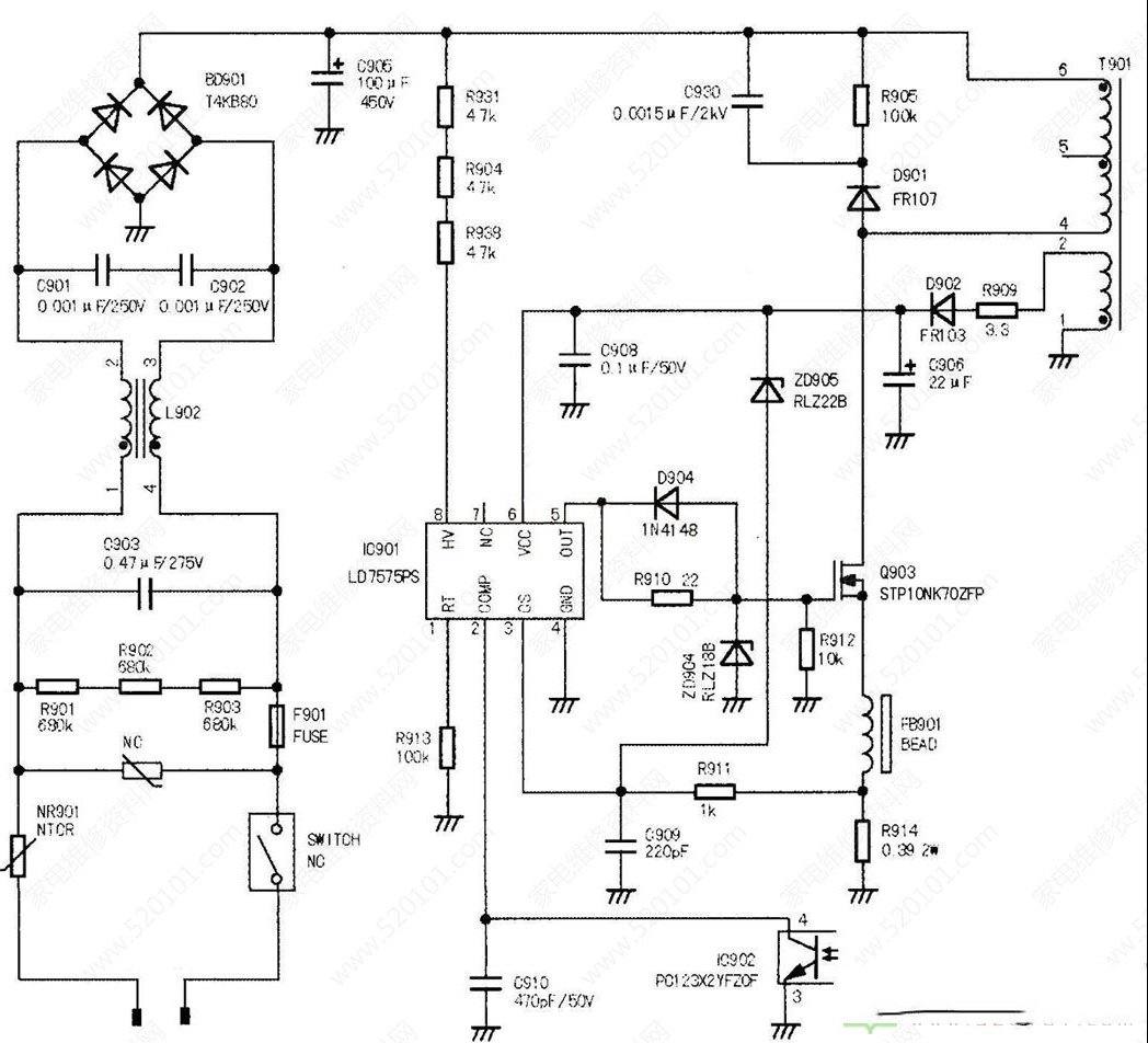

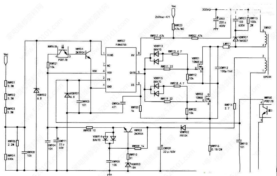

    最近收到一块从维修同行拿来的康佳电源板,12V电源场效应管坏,以至于驱动芯片LD7575也短路,由于手里没有这个芯片,但是急于维修,于是上网查询,结果有人用LD7575改电路图代换过FAN6755,我想既然他这样代换,我也可以反过来代换。于是参考FAN6755电路和LD7575实际电路,其实代换也简单,只要参考FAN6755的1脚按照实际电路改好即可,8脚可以不接,因为芯片有二次启动电源。
