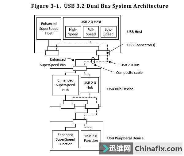

双总线系统架构:同时集成USB 2.0主控保证向下兼容性

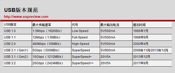

  在制定USB标准时USB-IF都会使用一个速率称号,比如USB 1.0的称号为Low-Speed,USB 1.1是Full-Speed,USB 2.0是High-Speed,USB 3.1(Gen 1)是SuperSpeed,USB 3.1(Gen 2)是SuperSpeed 10Gbps。
  对USB-IF有了解的人都知道这个组织非常喜欢使用速率称号对USB版本进行重新命名,比如当年的USB 1.1就被重新命名为USB 2.0 Full-Speed,同时将原有的USB 2.0改成了USB 2.0 Hi-Speed,还公布了新的标识。
  这种对规范改名的情况还发生在了USB 3.0上,USB 3.0的速率代号是SuperSpeed,现在被称为USB 3.1(Gen 1),看到这你是不是想反手就是给USB-IF的命名负责人一根狼牙棒?好在USB-IF的人意识到问题的严重性,使用颜色去区分规范,所有USB 2.0接口都是黑色,USB 3.1(Gen 1)是蓝色的,USB 3.1(Gen 2)是红色的,避免根本性的混淆。
USB 3.2的最大传输速率
  在USB 3.x这一代USB标准上已经出现了USB 3.1(Gen 1),USB 3.1(Gen 2)和最新的USB 3.2,它们之间的差异主要集中在速率称号,最大传输速率和输出电流上,下面的表格就很清楚地列出了这几个USB 3.x有什么不同。

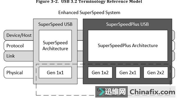

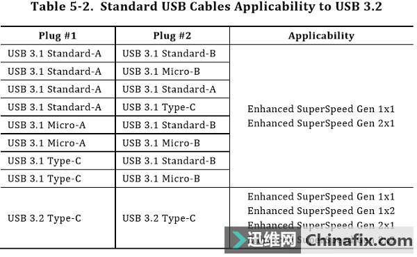

   此次版本升级最大的改进就是以双通道的形式传输数据,在主机和存储终端(线材可使用现有的USB 3.1 Gen2线材)都满足USB 3.2规范条件后,传输速率就可达到5Gbps x 2或10Gbps x 2。由于USB 3.1(Gen2) Type-C的线材在设计之初就已经允许单通道10Gbps(双通道20Gbps)的传输速率,因此在升级USB 3.2方案时无需更换线材。
  USB 3.2完全向下兼容,不同接口和USB线材会让传输模式会发生变化,具体如下:

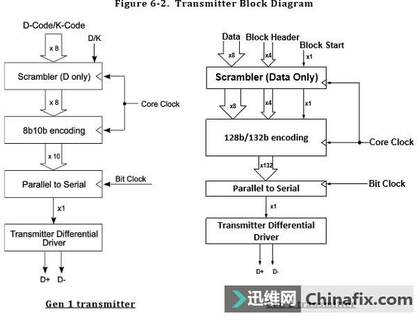

  ·USB 3.2 Gen1 x 1:SuperSpeed,使用8b/10b编码,单通道5Gbps(500MB/s)数据速率(与USB 3.1 Gen1相同)
  ·USB 3.2 Gen1 x 2:SuperSpeed+,使用8b/10b编码,双通道10Gbps(950MB/s)数据速率
  ·USB 3.2 Gen2 x 1:SuperSpeed+,使用128b/132b编码,单通道10Gbps(1212MB/s)数据速率(与USB 3.1 Gen2相同)
  ·USB 3.2 Gen2 x 2:SuperSpeed++,使用128b/132b编码,双通道20Gbps(2424MB/s)数据速率

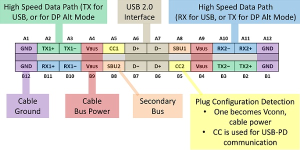

  Type-C有两个高速数据通道,(TX1+/TX1-,RX1+/RX1-)和(TX2+/TX2-,RX2+/RX2-),USB 3.1仅仅使用了其中一个通道,另一个通道可用于备用模式(传输DP信号等),换用Type-C最大的理由就是USB 3.2可以充分使用这两个高速通道。值得一提的是,如果这两个高速通道都用于备用模式,这时候速度就会下降成USB 2.0的High-Speed。
  现阶段最常见的USB接口有Type-A和Type-C,但Type-C是一个面向未来的接口,因此USB-IF在制定USB 3.2标准时就将Type-C列为唯一推荐接口,有利于加快结束多个USB接口类型共存的局面。
