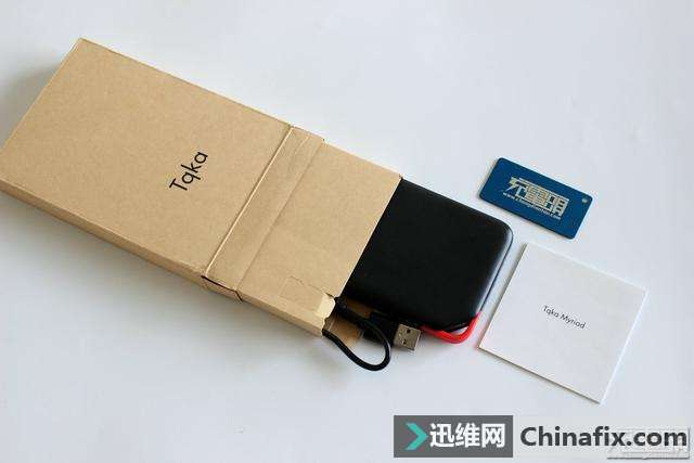

  包装是抽屉式的。

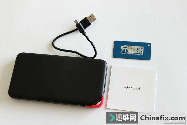

  充电短线是数据线,这还真是舍得,这在很多移动电源上是看不到的。

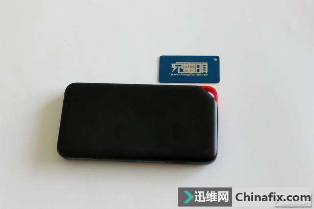

  电源很简约,有点像华为的电源,正面反面都没有任何文字什么的,只有在侧面有参数什么的。

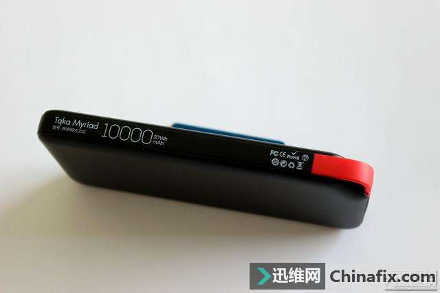

  Tqka myriad 10000mAh,37Wh,就是3.7V的电芯喽。
  另一个侧面,7000mAh,5V2A,意思就是在5V2A下会输出7000mAh的电量。

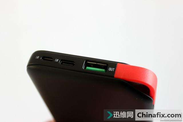

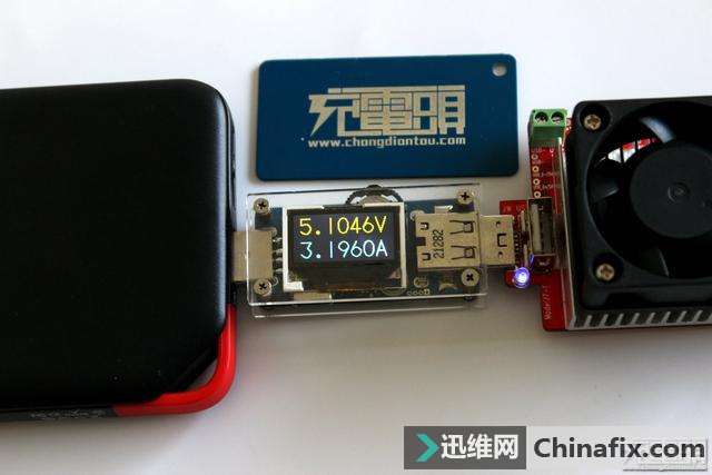

  三个接口,typec接口只是输入,没有输出。
  接口和按键。
  七种协议全面支持,喜欢多协议的有福了。

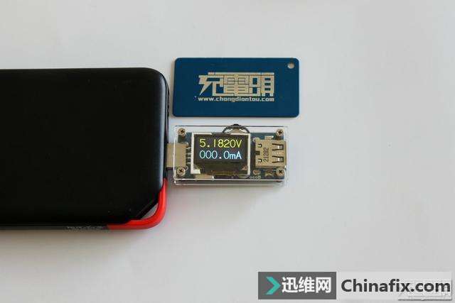

  待机电压。

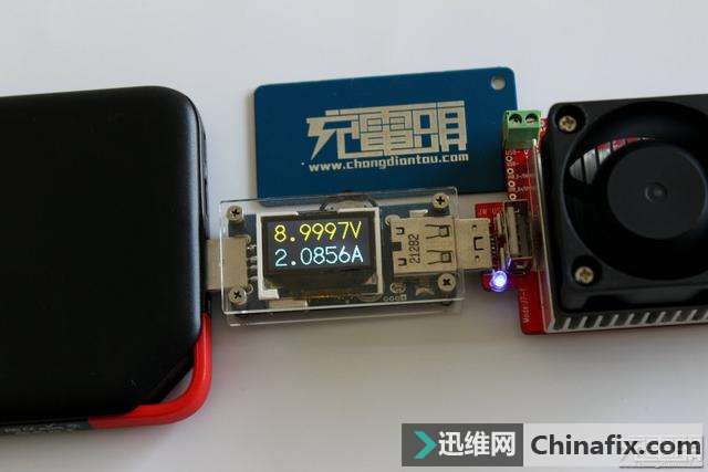

  QC2.0三种电压的最大输出。

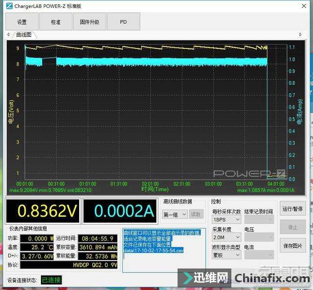

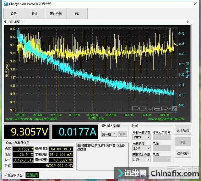

  输入曲线,曲线由于设置错误只记录了后面一点的曲线,功率大部分时间维持16W左右,时间是4小时。
  QC2.0,9V1A输出曲线,输出3610mAh,32.6Wh,88%的效率,5V1A下的效率应该能超过90%,表现正常。
