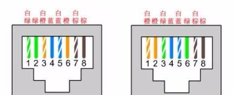

  网络中除了光纤之外,局域网内一般用到网线连接各种网络设备,比如电脑、路由器、交换机等。其中网线做法有两种国际标准,分别是EIA/TIA568A和EIA/TIA568B。 正确查看网线线序的方式为:水晶头弹片朝下,且有水晶弹片的一面朝外,从左至右的看。
网络基础知识——局域网里常用的网线线序简介
  网线做法有两种国际标准,分别是EIA/TIA568A和EIA/TIA568B。两种标准对应的线序如下所示
  正确查看网线线序的方式为:水晶头弹片朝下,且有水晶弹片的一面朝外,从左至右的看,如下图。
  需要注意的是:网线两端的线序标准相同则为直通线,不一样则为交叉线。无论是交叉线或直通线,我司设备会自动跳转,所以,只需要确认网线两端接口符合以上任意一个线序标准。如果网线制作不标准,可能会导致连不上、不稳定、掉线等网络问题,请务必检查。
