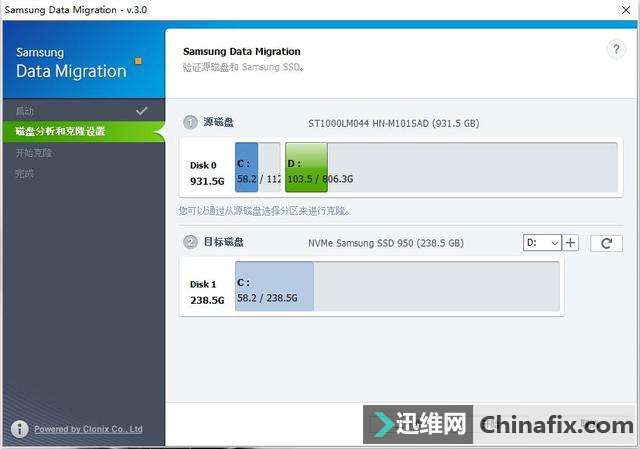

  第一步。打开三星系统迁移工具并选择源磁盘和目标磁盘。这一步要确认好源磁盘是操作系统所在盘,目标磁盘是新加入的盘,这里软件一般自动检测好了,但如果不对,需手动调整正确。接着点下一步。
选择源盘和目标盘

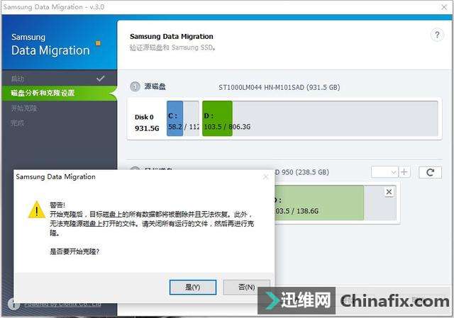

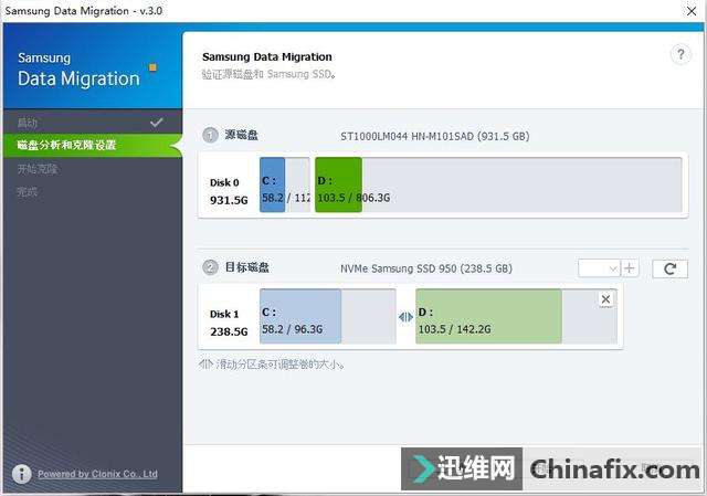

  第二步。这一步你可以微调每个分区的大小,新的C盘分区建议50GB,只用来放系统。其他分区大小根据自己喜好随意设置。点击开始按钮弹出警告框,选择是,然后迁移流程开始。
调整每个分区的大小
弹出警告框

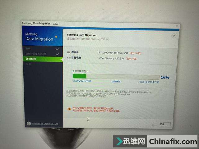

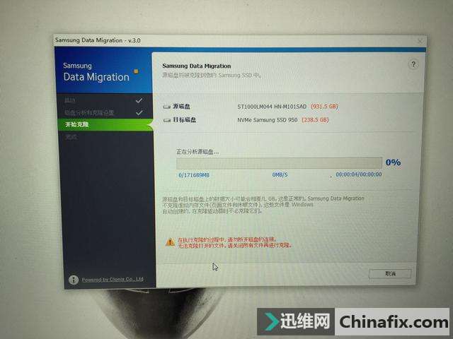

  第三步。接下来是耐心等待迁移完成。迁移时间会根据你旧的硬盘中的数据量来确定,如果数据比较少,迁移便会很快完成。迁移完成后,关闭电脑并断开电脑电源,把旧的机械硬盘拆下来把SSD换上即可。
分析磁盘
迁移过程

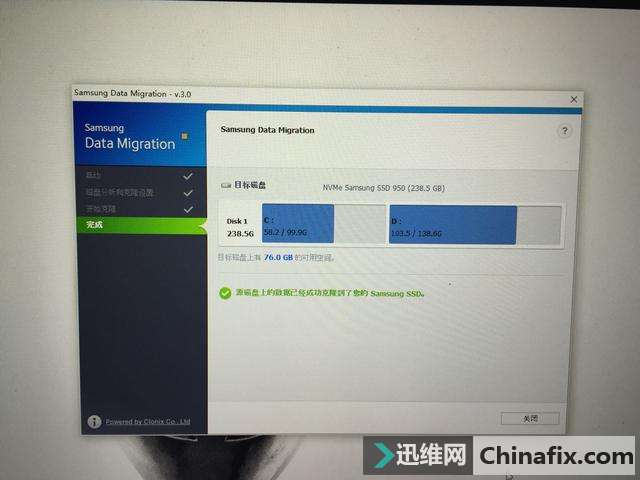

迁移完成
  如果提示失败,就重做几次,如果都不行,那么就需要联系客服搞定并做好放弃迁移的打算。
