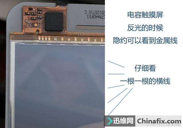

拿起手机看看?为什么没看到金属线呢?
  因为这个金属线是透明的。这一层金属叫做ITO,相当于在玻璃上镀了一层非常薄的金属膜,把这些金属膜做成线路,就可以感应到手指了。小编费了好大劲才拍出来这几根线,透明的线平时是看不到的。
手机触控屏 图2

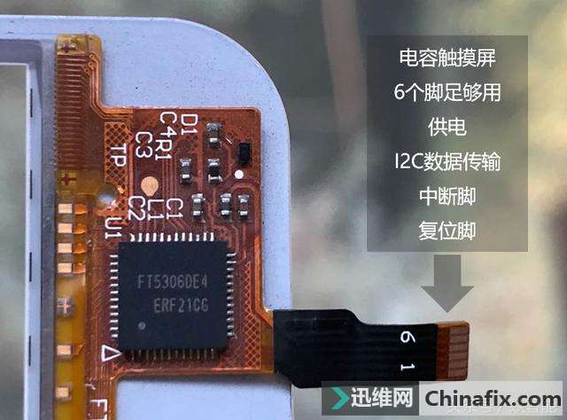

硬件开发的时候如何规划电容触摸屏?
  电容触摸的绝大部分工作都在触摸处理芯片中实现了,对外的接口很简单,通常只有6个脚:VCC、GND、I2C-SCL、I2C_SDA、INT、RESET。
  当检测到触摸屏被按下后,触摸芯片向处理器发送一个中断信号,处理器通过I2C获得触摸的坐标值。电容触摸的实际使用就是这么简单。
I2C 硬件和软件运用方式详解
