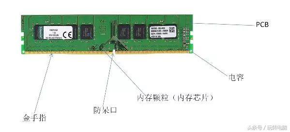

  首先看下内存的构造,图中的内存,这块电路板就是PCB,这块电路板上贴的一块块黑色的就是内存芯片或者叫内存颗粒,下面一排金色的就是金手指,它是插在主板上的内存插槽上的。内存PCB上还焊有电容,如果掉了电容的话,内存是不能正常运行的。内存金手指中间的地方有个缺口,这个就是防呆口,是为了防止不一样代的内存误差在内存槽上,以免烧毁的一个规划。
  这里要说一下,像图中DD4的内存,他的金手指两边是带有一定弧度的,并不是平直的金手指,这是DDR4内存的独特规划,并不是质量问题。

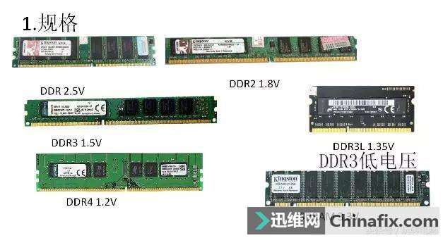

  有DDR 、DDR2、 DDR3、 DDR3L、 DDR4 甚至还有更老的SDRAM内存。内存很好辨认,只需要看内存上的标签贴纸,或者看缺口的位置就可以辨别了。不一样内存的防呆口位置不一样,因此不能混插,如果强行混插的话,会有烧坏内存条和主板的危险。
  另外,如果是不一样类型内存,是不能在同一个主板上运用的。尽管有一些奇葩的主板,上面同时有两代的内存插槽,但是只要用了这一代内存,就意味着你不能插另一代内存同时运用了。内存还可以有宽条和窄条,但面条和双面条之分,他们并没有性能优劣之分。只是对于某些芯片组,比如是G41芯片组来说,它不支持单面的内存。

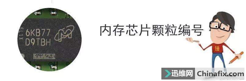

  再说说内存的容量,内存芯片的单颗容量,是可以通过内存芯片上的编号来识别的。不过由于编号命名明明的规则太过复杂,而且不一样厂商和年代都有差别,对于大家来说没什么意义,我们可以对照编号直接百度就行了。

  常见的默认频率有这些(单位:MHZ)
SDRAM: 100 133 166 200
DDR: 200 266 333 400
DDR2: 400 533 667 800 1066
DDR3: 800 1066 1333 1600 1866 2133
DDR4: 2133 2400 2666 3200 。。。。

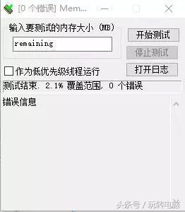

  内存的检测可以用Memtest软件,运行时关闭所有其他程序,包括杀毒软件等等,运行至少20分钟。如果你的内存大于2G,它会自动启动多个程序来测验,这是正常的,不用担心。
