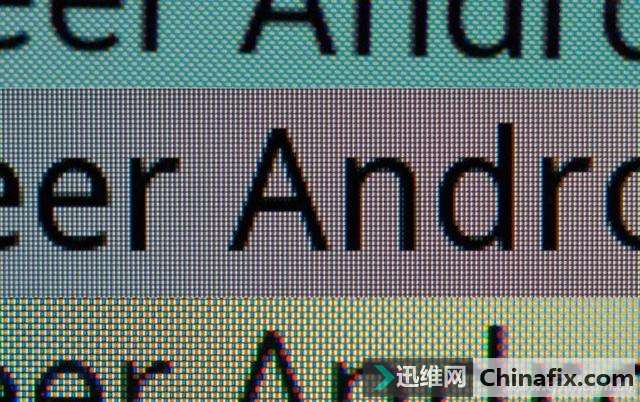

  受材料和工艺的限制,oled屏幕随着像素密度的增加和像素面积的减小会引起成本的上涨,所以如今手机领域oled屏幕基本都会采用PenTile技术来减低成本。
  简单来说,PenTile是一种oled屏幕特有的一系列子像素排列方案。之所以是“一系列”,是因为PenTile是一种非常灵活的像素排列手段,从多年前的Galaxy S3到Galaxy S8、从OnePlus手机5到华为Mate 10 Pro,同样是采用PenTile的OLED屏幕,但这些手机屏幕幕幕在像素排列细节上却可能存在不一样。

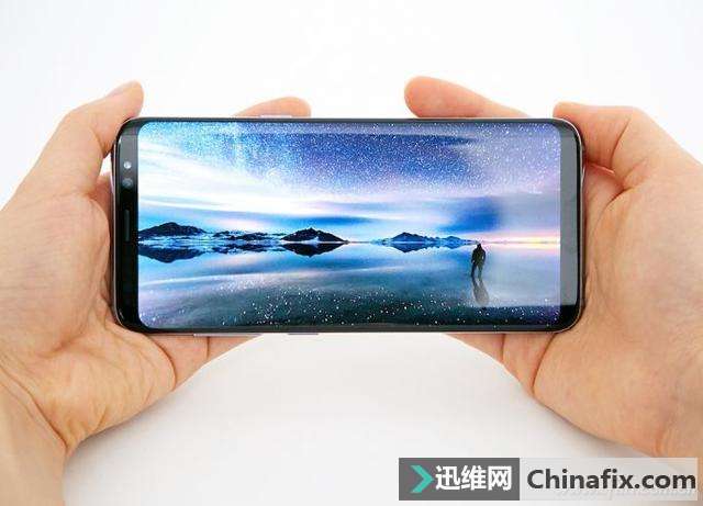

  先抛开oled屏幕本身的问题,一些手机规划上的外在原因,就已经在偷偷地影响着它的显示质量了。首先就是光线传感器,它的灵敏度会决定屏幕亮度能否准确根据环境光线而调节,如果传感器灵敏度不高,该亮的时候暗到看不清,该暗的时候晃眼睛,你懂的。以三星Galaxy S8为代表的很多高端手机会同时配备两颗光线传感器,目的就是确保更精确地调整屏幕亮度。
  此外,覆盖在oled屏幕表面保护玻璃的透光率也非常重要。OLED手机覆盖了第几代康宁大猩猩玻璃?还是其他品牌的玻璃?屏幕和玻璃之间的贴合技术、表面有无特殊涂层,这些都会影响同一块oled屏幕最终的显示效果。
OLED之间也分优良中差
  再来看看oled屏幕自身的素质。如今OLED供应商主要以三星为主,LG和国内天马等品牌也在供应OLED屏幕资源。无论是屏幕素质还是口碑,三星旗下的Super AMOLED无疑是标杆般的存在。有些中低端手机采用的还是720P辨别率的oled屏幕,较低的PPI让PenTile排列的缺陷更为杰出,色域和亮度也仅仅比普通LCD屏幕好一点点而已。
  此外,哪怕都是三星提供的oled屏幕,也有着优良中差之别。比如苹果iPhone X采用的OLED屏幕亮度只有625尼特,支持P3级别的广色域显示。然而,三星给自家Galaxy S8系列配备的Super AMOLED却有着1020尼特的亮度,色域覆盖113% P3和142% sRGB。随后发布的Galaxy Note 8则进一步将峰值亮度提升大了1200尼特,还支持高动态HDR显示,堪称手机领域最好的屏幕。
