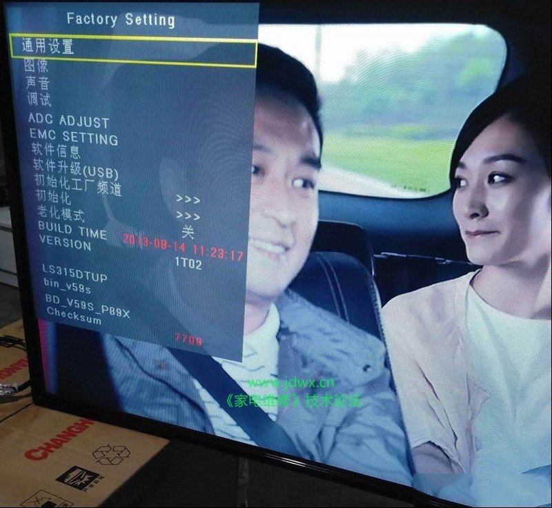

摘要: 收到同行送来的故障机壹台熊猫32D36H液晶电视,这台机器的主板TP.VST59S.P89,配屏型号是LS315TUDP00,边板模块烧了,左半屏三分之一白屏,由于技术有限无法维修,刚好手上有一长虹LT32630X液晶电视,主板JUC.820.00035 ...
    收到同行送来的故障机壹台熊猫32D36H液晶电视,这台机器的主板TP.VST59S.P89,配屏型号是LS315TUDP00,边板模块烧了,左半屏三分之一白屏,由于技术有限无法维修,刚好手上有一长虹LT32630X液晶电视,主板JUC.820.00035441,屏T315XW04 V7,这个机器的主板和电源都坏的。
          查两屏的接口参数,屏电压合适 ,于是将这台长虹的屏换到熊猫上能点亮,有图像有声音,就是图像是倒的(俗称“倒屏”),进调试菜单没那选项(程序固件过旧),后来刷了一下V59S-P89万能液晶电视主板程序后,故障修复。
