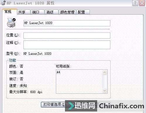

局域网打印机共享设置  首先,把这台已经连接打印机的电脑设置“打印机共享”,点击“开始”→“打印机和传真”,点击打印机的属性,可以看到这样的窗口。

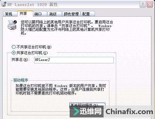

局域网打印机共享设置  选择第二个按钮“共享”,选择“共享这台打印机,在这里,可以看到共享名,比如“hplaserj”,把它记录下来。

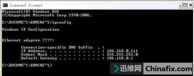

局域网打印机共享设置  要使别的电脑找到你的打印机,还必须知道你的这台电脑的ip地址,如何获知自己电脑的IP?方式可以如下:

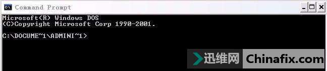

  在开始运行中输入“cmd”,会弹出如下窗口
局域网打印机共享设置  在窗口命令下输入“ipconfig”,并按回车,这样你的ip地址就会给出,比如这里是“186.168.0.111”,并把它记下。
