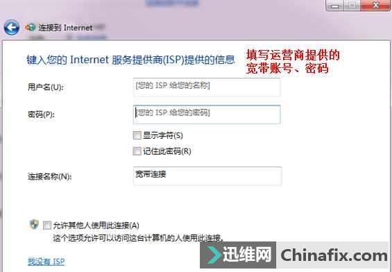

  PPPoE也叫宽带拨号上网,拨号宽带接入是当前最广泛的宽带接入方式,运营商分配宽带用户名和密码,通过用户名和密码进行用户身份认证。如果电脑与宽带直接连接,需要在电脑上进行宽带PPPoE拨号才可以上网,
家庭WIFI无线路由器上网方式有哪几种 图2(宽带拨号上网)
  PPPoE上网的宽带账号、密码均由运营商分配。运用路由器之前,建议将电脑单独连接宽带,测验运用该账号、密码拨号可以上网,以确保用户名、密码正确。常见PPPoE拨号上网的宽带有ADSL、小区宽带、光纤宽带等。
  PPPoE拨号就是运用宽带账号、密码进行拨号的上网方式,WIFI路由器一般为运用该选项。

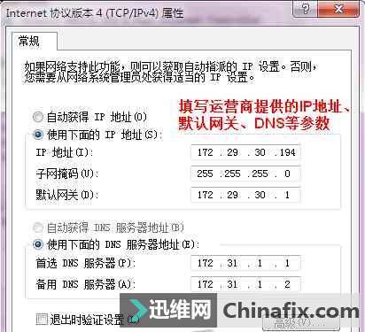

2.静态IP
  静态IP也叫固定IP地址上网,是以太网线接入的上网方式之一,由运营商提供固定的IP地址、网关、DNS地址。如果电脑与宽带直接连接,需要将运营商提供的固定IP地址等参数手动填写在电脑上,才可以正常上网。
家庭WIFI无线路由器上网方式有哪几种 图3(IP地址固定方式)
  静态IP上网方式在家庭环境中相对较少,常见的静态IP类型宽带主要为企业、校园内部网络等环境。
  静态IP是需要在电脑上手动设置IP地址等参数的上网方式。

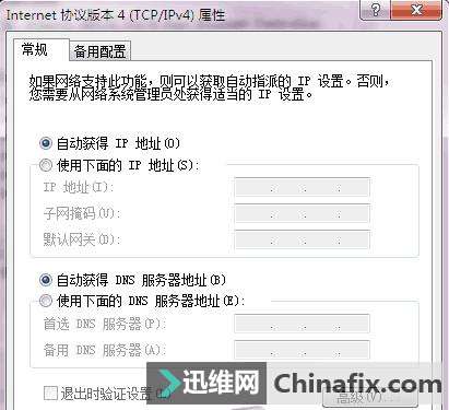

3.自动获得IP地址
动态IP也叫自动获得IP地址上网,是以太网线接入的上网方式之一,电脑通过宽带自动获得IP地址、子网掩码、网关以及DNS地址。如果电脑与宽带直接连接,只需将电脑设置为自动获得IP即可。
家庭WIFI无线路由器上网方式有哪几种 图4
DHCP自动获得IP地址方式
  动态IP上网方式无需任何参数或者账号密码,仅需将电脑设置为自动获得IP地址和DNS服务器地址即可。常见的动态IP类型宽带有校园、酒店以及企业内网等环境。动态IP是无需任何设置,连接宽带线后就可以直接上网的上网方式。
