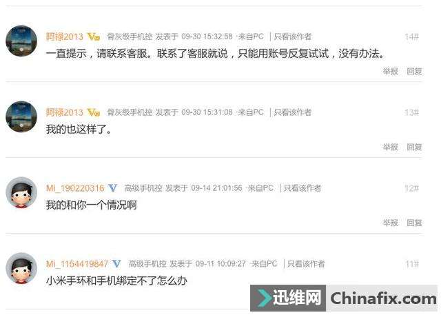

  上网查了各种方式,均不能搞定,于是心里又开始很不爽,而且我发现网上有大量的用户全都是这种情况,反而我开始不那么生气了,必须搞定这个问题,谁让我们是做媒体的。
  经过我排查,最终还是找到了原因,而且这个问题如果我不说的话,恐怕真的有很多人都发现不了,包括客服妹子。下面我们就来详细的说一下,连接无反应可能出现的情况,只要你按着一步一步来,肯定能行。

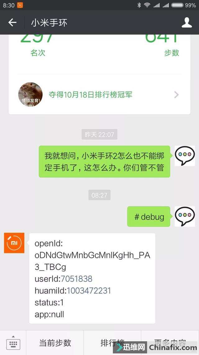

怎么确定自己第一次登陆的账号?
  打开微信公众号,找到小米手环或华米科技,在相应的公众号中输入#debug(#在英文状态下输入),这时候会弹出一个提示信息,这个很重要哦。
userId: 小米ID
huamiId:华米ID
  你必须运用绑定时的ID登陆才可以搞定,不过登陆方式很简单,一共就3种:邮箱、ID、手机号,最多试三次,一定可以搞定。
  小提示,理论上开启了手环解锁手机的用户,如果找对了,会提示你先输入一下锁屏密码,然后就可以了。
