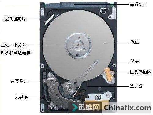

机械硬盘的内部构造
  第一个能影响机械硬盘速度的就是硬盘的转速了。硬盘转速指的是在硬盘内部电机的带动下,硬盘盘片一分钟所能转动的最大速度。说它是硬盘电机的速度或者硬盘盘片的速度都是可以的。硬盘的工作方式是盘片高速旋转产生磁力,使硬盘的磁头漂浮在盘片的上方,然后将我们所要寻找资料的所在扇区带到磁头的下方。硬盘的转速越大,磁头等待的时间也就越短。现在家用计算机硬盘的转速一般为5400rpm(转速单位)和7200rpm。笔记本一般为5400rpm。
