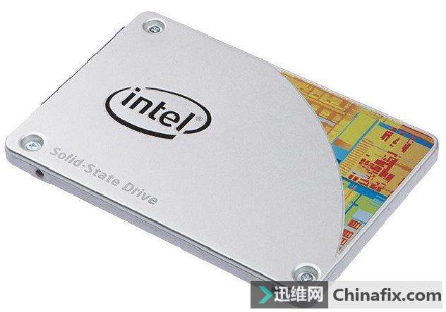

  固态硬盘由控制单元和储存单元两部分组成。家用固态硬盘普遍采用闪存为储存媒介。2006三星将一块32G的固态硬盘使用在了笔记本电脑中,这是固态硬盘第一次出现在家用级计算机中。固态硬盘的构造非常简单,就是一块PCB板上面有控制芯片和储存芯片(比较好的固态硬盘还有缓存芯片)。缓存芯片和机械硬盘的缓存一样辅助主控芯片进行数据处理。一些价格比较低的固态硬盘为了节省成本,去掉了缓存芯片。因为固态硬盘的缓存和储存介质是一样的,少了缓存并不会影响硬盘的速度,但是却会影响硬盘的寿命,购买时候一定要看清。
2.5英寸的固态硬盘

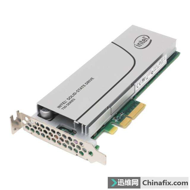

  固态硬盘的储存芯片基本用的是一种叫NAND Flash的闪存芯片,它分为SLC(单层单元)MLC(多层单元)以及TLC(三层单元)NAND闪存。他们的速度和运用寿命和价格为SLC>MLC>TLC。购买固态硬盘是,看硬盘采用的什么颗粒是最基本的知识。固态硬盘现在的主流借口也是SATA3.0接口(3.0Gb/s和6Gb/s)两种。另外还有速度更快的M.2接口和PCI-E接口的固态硬盘,这两种借口的固态硬盘不仅传输速度更快,而且这两种接口的固态硬盘体积更小(大小和内存条差不多)。是现在市场上最先进的固态硬盘。
PCI-E接口的固态硬盘又小又漂亮

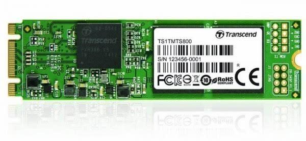

M.2接口的固态硬盘和内存条很像
