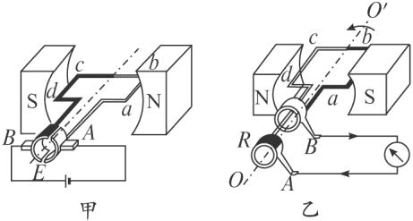

  讲起无线充电技术,估计大家都能回想起中学时期物理老师不厌其烦地讲解的电磁感应定律吧!那就是闭合电路的一部分导体在磁场中做切割磁感线运动会产生感应电动势,继而驱动电子按照一定方向行进,形成感应电流,这个感应电流是直流电流,可以直接为手机电池进行充电,这个就是目前所有的无线充电技术的基石。
   感谢法拉第(Michael Faraday)吧,他早在1831年通过一系列的电磁感应实验,总结出5种可以产生感应电流的情况,为日后科学家们建立完整的电磁理论奠定了坚实基础。

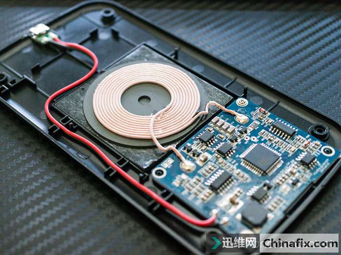

  目前按照无线充电技术按照原理以及实现方式可分为三种:电磁感应、电磁共振、无线电波,但是万变不离其宗,他们都是较为典型的电磁感应功率传输系统,主要分为发射端系统、接收端系统。发射端包含有发射线圈、驱动器、控制器、电流电压反馈电路;接收端包含接受线圈、电压调节电路、控制器以及负载设备。

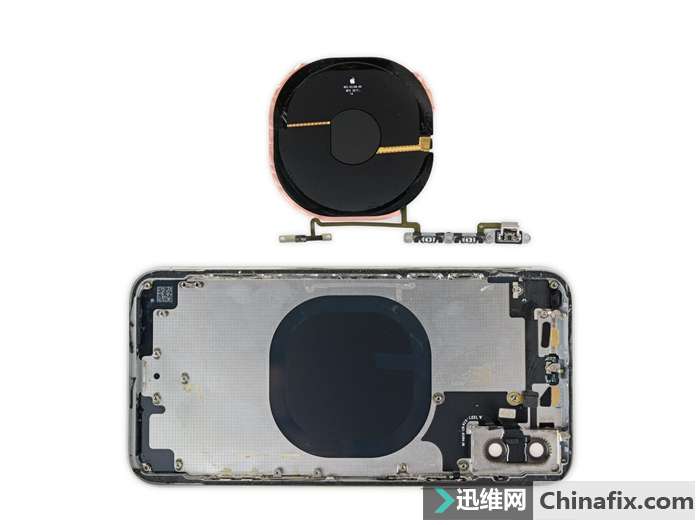

  目前最为常见的手机无线充电解决方案就采用了电磁感应,充电底座以及手机终端分别内置了线圈,二者靠近以后,发射线圈通过一定频率的交流电,通过电磁感应在手机接收线圈中产生一定的电流,从而将点能量从发射端转移到接收端。便开始从充电座向手机进行供电。
  目前该技术被广泛的运用到了手机无线充电领域。但这种方式的无线充电技术也存在比较明显的弊端——传输距离短、位置要求严格。现阶段上市的无线充电手机,都需要手机与充电板接触才能进行无线充电,而且对放置位置有着极为苛刻的要求。为提高供电效率,需要使线圈之间的位置对齐,不产生偏移。

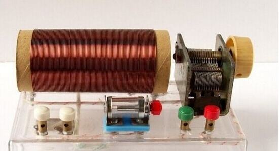

  原理是能量可以通过两个相同谐振频率的LC谐振器进行转移。谐振器是由一个小电容并联或串联的大电感线圈组成。同样的共振频率是能量转移的必要条件,比方说两个线圈作为共振器,发射端以10MHz频率振动,向周围发散出电磁场,而接受端需要同样以10MHz频率振动,才能接收到这个传递过来的能量。
  这种类型的系统的一个特点是,能量只能与相同共振频率的对象交换,同时能量损失是很小的,以至我们可以获得更大的频率和更长的传输距离。
  磁场共振方式不同于电磁感应方式的另一点优势在于其无需使线圈间的位置完全吻合就可以实现较为高效的供电。由于磁场共振式充电可以不受位置的严苛限制,并且能够实现一对多充电,这种方式将成为未来手机乃至电动汽车、家电等无线供电的发展方向。
