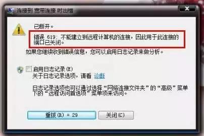

  678:错误678:678是远程计算机没有响应,是指电脑与猫的连接不正常、松动导致,建议您可以把电脑和猫的电源关闭,把猫后面的网线重新插拨,过5-10分钟重新开机试一下。

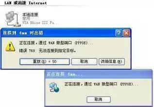

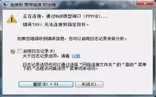

  769:错误769:属网卡禁用,请您按以下步骤操作试试看哦:---------------------------找到网上邻居→右击找到下拉框点击“属性”→进入网络连接,找到本地连接,右击选择“启用”就可以啦。若无本地连接图标就属于网卡驱动破坏,建议您联系电脑公司查看一下。
