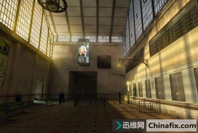

半条命2的高动态范围(HDR)特效
开启HDR后的效果

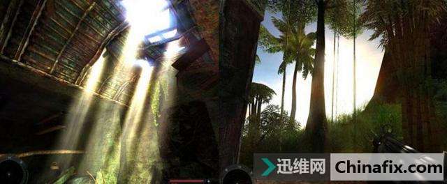

这是2005年的孤岛惊魂1升级HDR效果后的版本截图

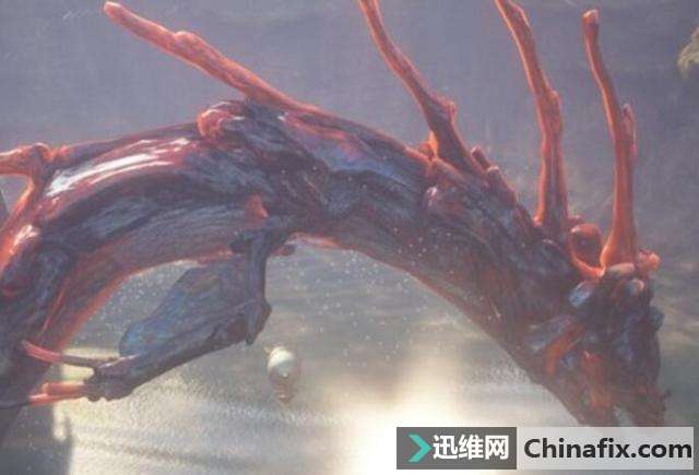

  其实不然,我们可以先做以下比喻:游戏HDR模拟的是瞳孔,电视HDR模拟的是自然光源,相机HDR模拟的是脑内合成。  先说说游戏HDR。在DX9.0C出现的时候,游戏界新出现了一个HDR特效,在当年那个Demo里,美人鱼Nalu藉着2004年的NVIDIA Geforce 6800Ultra显卡,用它美丽绝伦的身姿惊爆了所有人的眼球。那么这个HDR到底是不是真的呢,答案:是
Geforce 6800Ultra显卡发布时的美人鱼演示动画

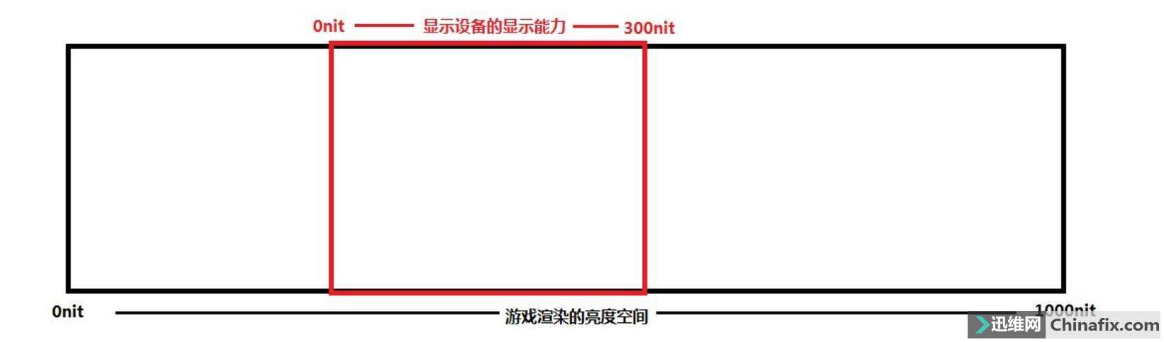

  在这之前,由于游戏显卡的运算能力不够,游戏一直都是SDR的。也就是说,超过显示设备显示能力的那部分亮度空间,根本就不包括在显卡渲染游戏时的预算内。而随着显卡浮点运算能力的提升,显卡开始有能力计算0-1000nit的整个亮度空间了,虽然因为显示设备的显示能力限制(当年可没有支持HDR的显示器),还是不能完整地展示出来,但是起码能把所有亮度细节都保留下来。于是伴随着DX9.0C的出台,HDR特效出现了。
  这个时代的HDR特效,通常多见于车开出隧道(极品9)、忽然看天或看地(老滚5)等整体环境亮度突变的场景,主要就是模拟人眼在突变的环境光下瞳孔收缩扩张的变化。但是这种HDR并没有提升屏幕显示的亮度空间,这种模仿,就好像你在用一个4:3的方显示屏在看一个21:9的带鱼图片,你需要看哪部分就把图片拽到屏幕显示的范围内。

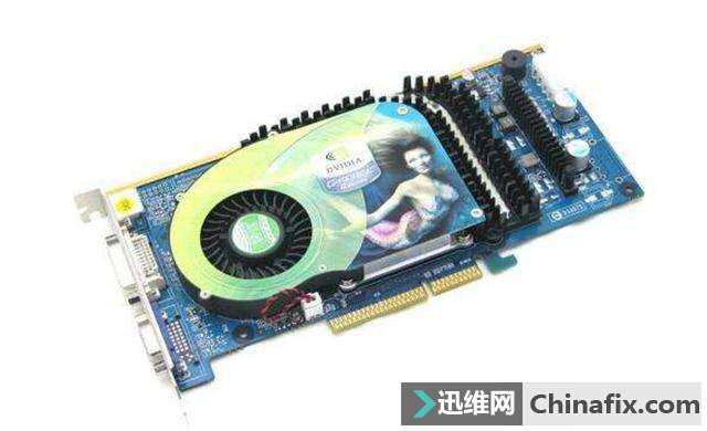

当年第一款支持sm3.0和HDR技术的显卡——6800Ultra

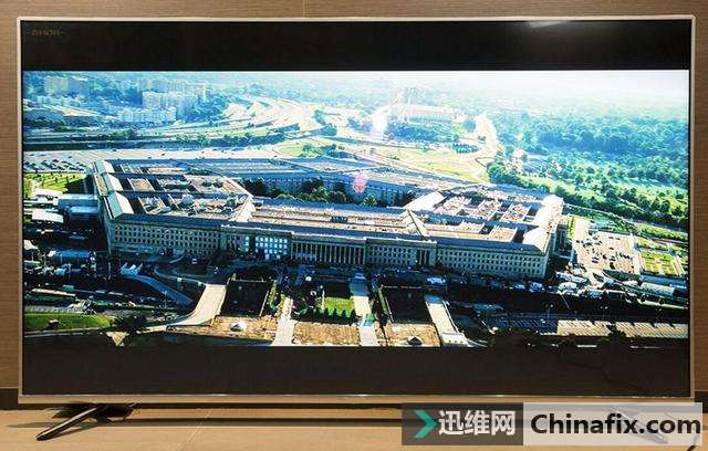

3Dmark 06中的HDR效果  说完了DX9.0C的HDR,下面说现在的电视HDR,随着技术的进步,现在的电视已经可以完整的支持0-1000nit亮度显示甚至更高了。要知道人眼接收光线的能力和大脑的脑内合成能力是相当牛逼的,之前区区0-300nit的显示设备完全是委屈了这套牛逼的接收设备,毫无疑问,电视的显示能力提升到0-1000nit能更接近自然光的亮度范围和人眼人脑能接收处理的亮度范围(虽然依然差得远)。
HDR电视
  所以说呢,当年游戏和硬件领域的HDR并不是骗人的,只是受限于当时的软硬件环境无法发挥出比较好的效果,真正的HDR就是从源头到显示都要是HDR的,就像十年前你游戏渲染时候是HDR效果,但你的显示不行,效果就会大打折扣。随着现在的显卡、电视的性能提升,还有游戏和片源本身的效果提升和HDR优化,HDR技术带来的效果会呈现的越来越好。
