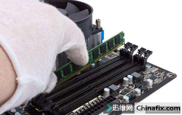

3、电脑内存破坏或内存接触不良
  如果排除了系统问题,绝大数是因为内存条接触不良的问题导致了电脑蓝屏,也有内存条破坏,同样会导致蓝屏,内存这个硬件问题导致蓝屏问题几率很大。
  搞定方式:我们将电脑主机箱打开,然后把内存拔出,将内存条的金手指部分运用橡皮擦或者干抹布擦拭,再将内存安装回去,重新开机试试是否可以搞定电脑蓝屏。如果没有搞定,可以尝试更换内存条。

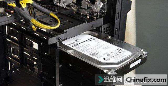

4、硬盘问题
  如果硬盘出现问题,比如机械硬盘坏道过多,储存操作的元件出现破坏,都会导致数据读取错误,甚至导致蓝屏系统崩溃的问题。
  搞定方式:建议将硬盘进行坏道检测,如果硬盘坏道太多,建议重新更换硬盘吧。

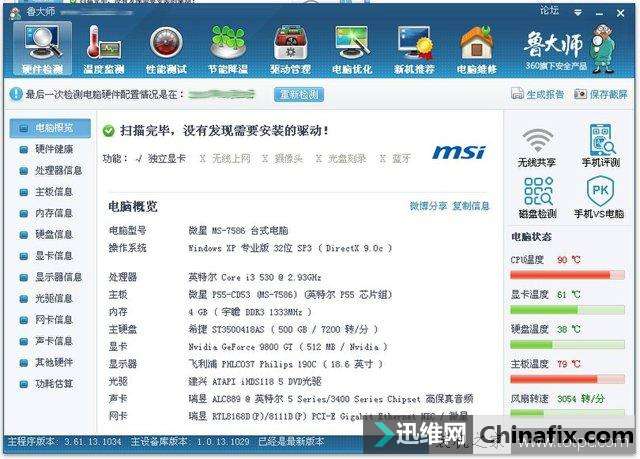

5、硬件温度过高导致电脑蓝屏
  尤其是炎热的夏季,这种问题出现的比较常见,处理器、硬盘或者显卡运行的时候温度过高,导致电脑蓝屏。
  搞定方式:我们通过电脑硬件温度检测软件,比如鲁大师、aida64等软件都可以,如果处理器或显卡温度过高,观察一下处理器风扇及显卡风扇是否正常转动,如果是转动正常,则建议加强主机的散热。如果硬件上灰尘较多,建议定期清理硬件上的灰尘以及风扇上的灰尘。
  注:软件检测的硬件温度仅系统参考,如果发生处理器或者显卡温度过高,建议打开机箱亲手触摸一下处理器或者显卡散热片试试。
