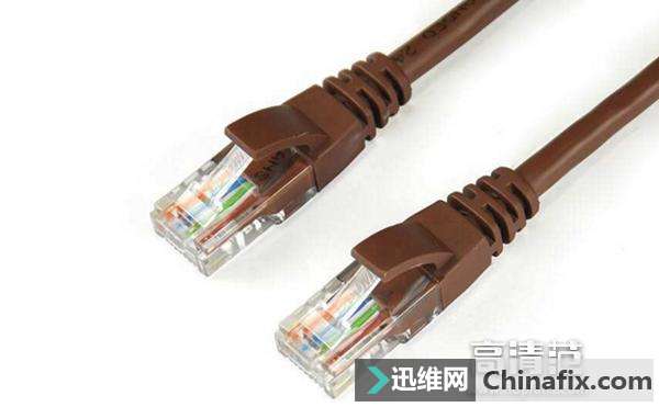

  现在双绞线是我们生活中最常见也是最常用到的。

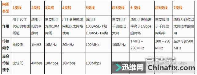

  由于线材特点,1-4类线受传输频率、传输速率的限制,大多用于语音传输,其中三类线能够适应以太网对传输介质的要求,是早期网络中重要传输介质(也就是电话线缆)。
网线种类之如何选择网线  现如今广大用户运用的双绞线通常有5类线、超5类线、6类线,以及最新的7类线。
  而五类线因其价廉物美,很快成为快速以太网的首选介质,也是现在大家使用最广泛的,传输速率可达100Mbps;而超五类的网线多用于千兆位以太网 (传输速率达1000Mbps);其余六类、七类网线则拥有更高的传输带宽,会随着网速的提升慢慢代替超五类网线。

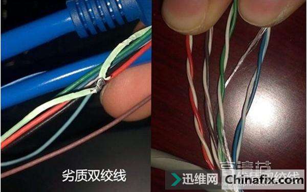

网线种类之如何选择网线  现在市面上的网线质量良莠不齐,主要是网线材质上的不一样,其中铜线质量最好,其次为铝、铜包铝、铜包铁、铁,而最差的为混合型材质。另外大家再选择网线时尽量选择五类(线材上具有CAT5标识)或超五类(CAT5E)等线材,以满足网路数据传输速率的最大化。

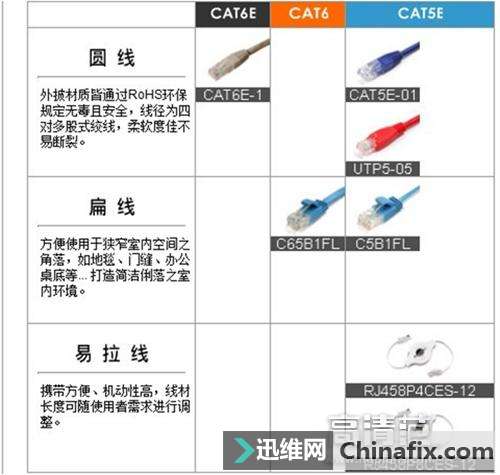

网线种类之如何选择网线  此外大家可以根据运用场景不一样,选择圆线、扁线以及易拉线。
