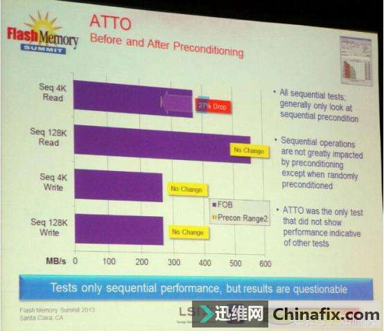

  ATTO偏差,连续性能基本不受影响,除了4K小数据,下降了27%。
  ATTO是所有SSD测验里最准确,最具有参考性的测验工具。

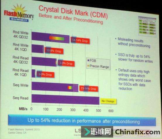

  CDM偏差,随机写入下降54%,连续读取不变,连续写入下降23-14%,随机写入下降最高达54%。
  CDM为一款日本开发的SSD测验软件,准确性各方面较差。

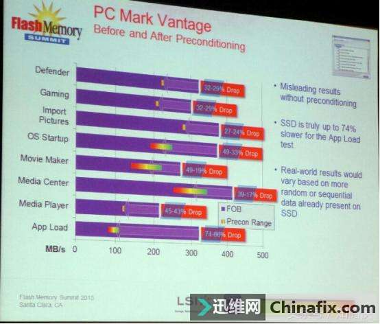

  PC Mark Vantage的app载入性能下降74%。PC Mark并不是一款专门的SSD测验软件。完全没有必要用PC Mark来测验SSD。
