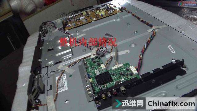

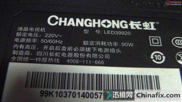

      昨天客户送修收到其他维修同行的一台长虹液晶电视LED39920,开机就见“长虹”两字静止不动了!

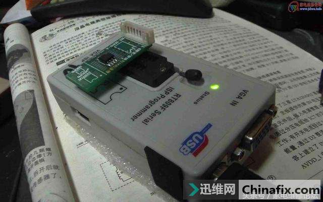

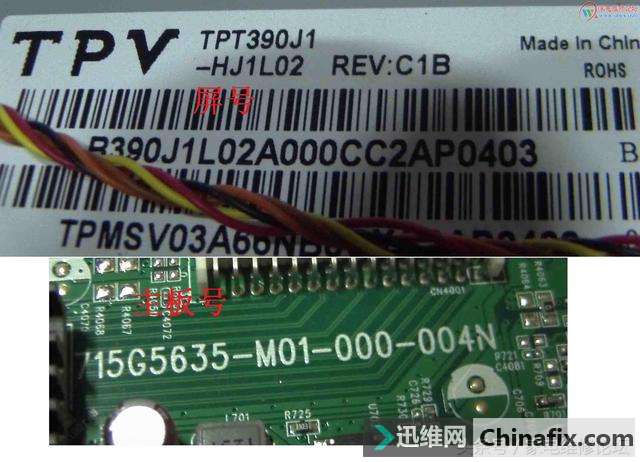

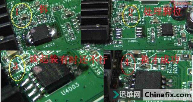

  拆解盖,拆下25Q64,装入RT809F读出原机程序,重新校验写入,又装回主板。上电开机,能启动了。上信号线,有图声出现。本以为成功了,就放到一边修别的电器了。
  到了晚上,开机试一下,又见“长虹”两字画面静止不动了。多次开关机,有时又能正常启动,出现图声。说明问题还没搞定!

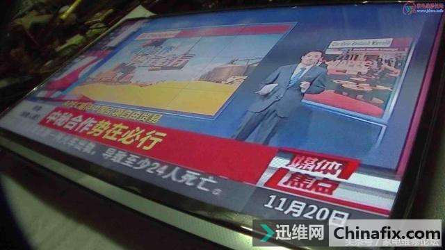

  今天上午,我去同行那里搞了一块25Q64过来,并写入原机程序,换下那块疑似“不良”的原机块25Q64。上电开机就涌进信号了,后多次开关机,再没出现“冻机”情况,到此修复完毕。
