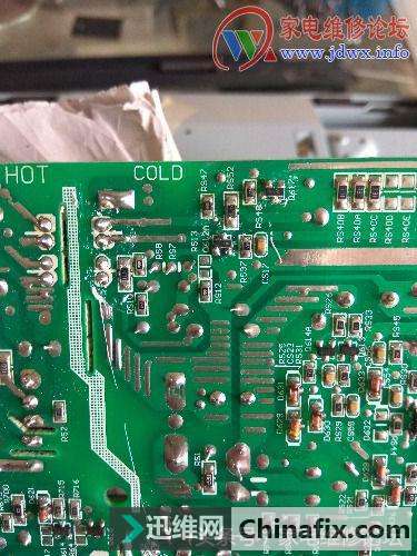

      机器型号:创维液晶电视37L05HR
  故障描述:开壳试机有显示红灯 绿灯不会启动开不了机
  维修方法/过程:

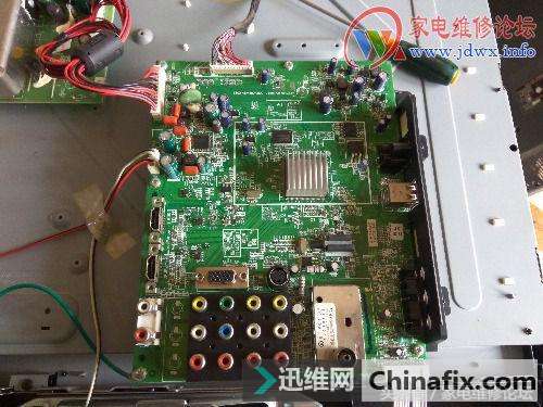

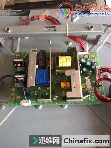

  今天早上收到故障机创维液晶电视37L05HR,开壳试机有显示红灯 绿灯不会启动开不了机,测5v正常12v,24v无电压,开机控制高电平,说明主板正常问题在电源板,拆板抠去背面的发财胶测了一下下面的元件没有发现异常,测了一下电容也未见异常,看来不是太好查了,只好按部就班慢慢来了,测大电容320V左右说明pfc未工作,再查IC602供电7脚电压0v显然未工作,顺路往前查了易损的Q616及Q614也正常,继续向前查得17V电压没有继续往前查Q612,Q602都无电压但Q609的b.e极有电压c极0v,显然未工作,查光耦正常,测光耦1脚供电没有,复测rs47(1k)以变为无穷大更换后正常。
