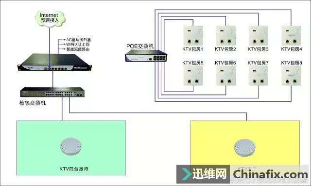

  4、AP数量确定:
  对于面积小于150平方米的普通开放空间,如酒店公共休息区,小酒吧,咖啡厅,会议室,西餐厅等区域,估计用户数量不超过30个时,每个场所放置一个AP即可满足需要,当空间较大,将以安装多个AP来满足覆盖需要,当容量需要较大,即AP的覆盖区域内用户数目过多时,需在同一空间放置多个AP以增加容量
  5、AP安装位置选择:
  单个房间中安装一个AP,尽量把AP安放在大厅的中央位置,最好选择放置于大厅的天花板上,若安装两个AP,可将其放置在大厅的两个对角上
无线设备路由器、无线ap、无线网卡详解 图
