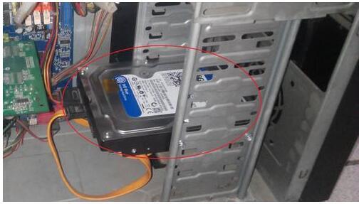

  相对于之前来说安装双硬盘容易的太多,在硬件安装时,只需要把硬盘放在机箱该有的放硬盘的位置,同时接上电源和硬盘的数据线SATA线,那么在组装上就已经OK了。

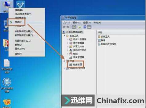

机械硬盘  1:将硬盘安装到电脑上之后,开机,在电脑桌面,选中我的电脑点击右键-“管理”进入计算机管理界面。
“管理”进入计算机管理界面:

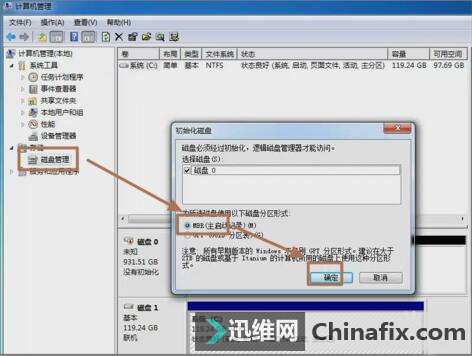

  2:选择“磁盘管理”,系统会弹出检测到新的硬盘,并要求初始化硬盘,如图,点击:“确定”初始化。
系统会弹出检测到新的硬盘

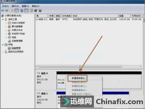

  3:记住磁盘的序号,如这里是磁盘0,选择这块磁盘,点击右键,弹出菜单,选择“新建简单卷”。

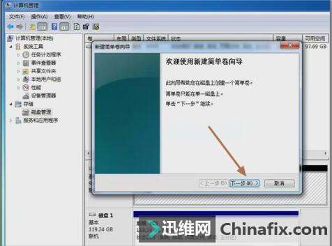

弹出菜单,选择“新建简单卷”    4:点击:“下一步”创建磁盘分区。

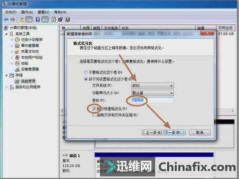

  7:格式化分区,这里有分区格式设置,大容量只有NTFS的分区格式才支持。同时可以自定义盘的名字(卷标)。运用快速格式化。点击:“下一步”,第一个分区完成。
大容量只有NTFS的分区格式才支持

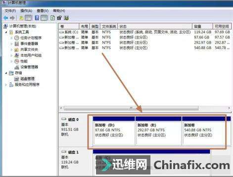

  8:重复以上3到7步骤,创建下一个分区。注意需要选择未划分的容量点击右键新建分区。所有建立完之后,如图所示。
重复以上3到7步骤,创建下一个分区
  9:现在打开我的电脑,可以看到新建立的分区每个盘,现在就可以运用大容量的机械硬盘储存文件了。
