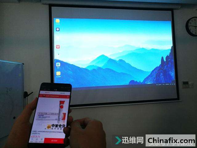

3种方式让手机投屏到电视机/投影仪上(图2)
  2. 打开手机wifi,搜索电视机/投影仪发出的wifi信号,找到并点击该wifi,建立连接。成功建立连接后,手机上的画面就能直接投屏到电视机/投影仪上了。
3种方式让手机投屏到电视机/投影仪上(图3)

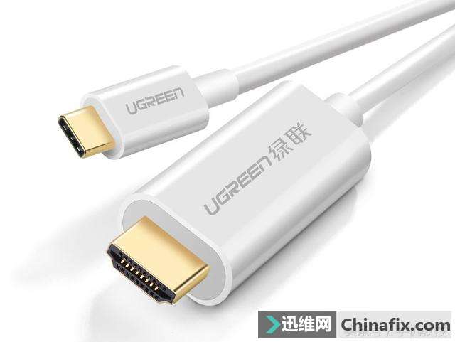

  手机采用最新的Type-c接口已经慢慢成为一种流行趋势,现在的新手机基本都是Type-c接口了。所以Type-c转HDMI,一根线直接投屏,这也是比较方便快捷的方式。
3种方式让手机投屏到电视机/投影仪上(图4)
  不过这种方案所支持的手机也有限,现在所知是只有早前发布的华为Mate 10支持投屏功能才可这么运用。

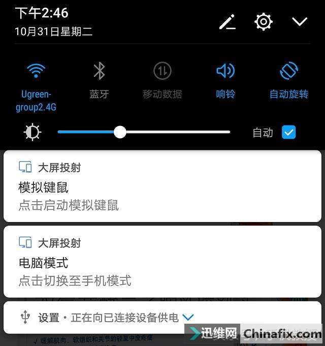

  2. 连接成功后手机会自动弹出提示,有模拟键鼠和电脑模式。
3种方式让手机投屏到电视机/投影仪上(图5)

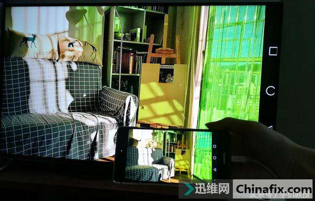

  3. 直接下拉,点选相应模式就直接投屏成功了,不用设置什么东西。这时候就可以把手机画面投屏到投影仪上,对于平时经常需要出差、分享PPT、分享视频的人来说,带一部手机就可以,还是挺方便。
3种方式让手机投屏到电视机/投影仪上(图6)

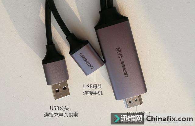

先来看USB转换线:
  不一样的转换线接口也有所不一样,但都区别不大。这里说到的视频转换线有三个不一样接口,分别是USB公头,USB母头,HDMI接口。
3种方式让手机投屏到电视机/投影仪上(图8)

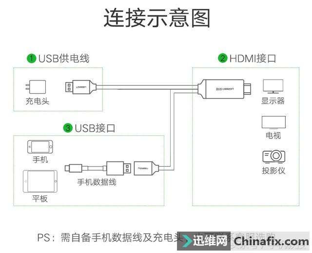

  可以看到,这根转换线比较特殊的地方在于USB母头规划,这样规划的好处是可以连接任意接口的手机,不管是安卓、Type-c、或是苹果Lightning接口手机,只要搭配相应手机数据线连接后都可以运用,兼容性更强。看下产品运用示意图:
3种方式让手机投屏到电视机/投影仪上(图9)
  也就是需要我们额外准备一根手机接口的数据线和1个充电头。
步骤:
1 首先把HDMI线连接到电视、投影仪等显示设备上。
2 然后usb公头连接充电头,插上电。
3 最后通过手机数据线连接到USB母头和手机。
4连接完成。

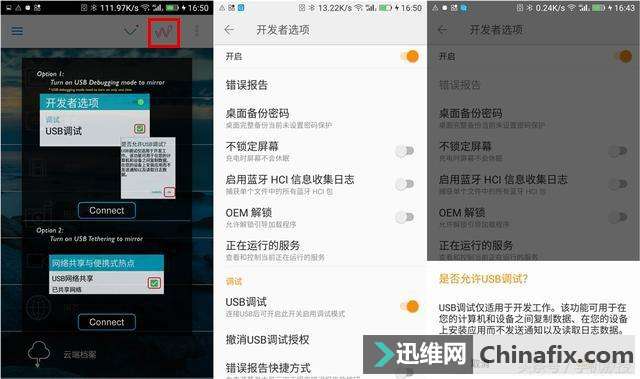

  连接好设备后,打开手机设置,进入【开发人员选项】,把【USB调试】打开即可。
3种方式让手机投屏到电视机/投影仪上(图10)
  部分手机系统不一样,设置会有所不一样,有些手机可能会提示安装EZCast软件,安装好后点击右上角数据线图标,就会自动提示连接。此时打开手机【USB调试】,再开启【USB网络共享】功能即可。
3种方式让手机投屏到电视机/投影仪上(图11)
  稍等一会手机就会自动实现投屏,把手机画面投射到电视机、投影仪上了。之后不管是分享PPT、大屏看电影、玩游戏,还是和家人一起分享照片、视频都更方便。高清无延迟,大屏更畅快。

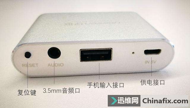

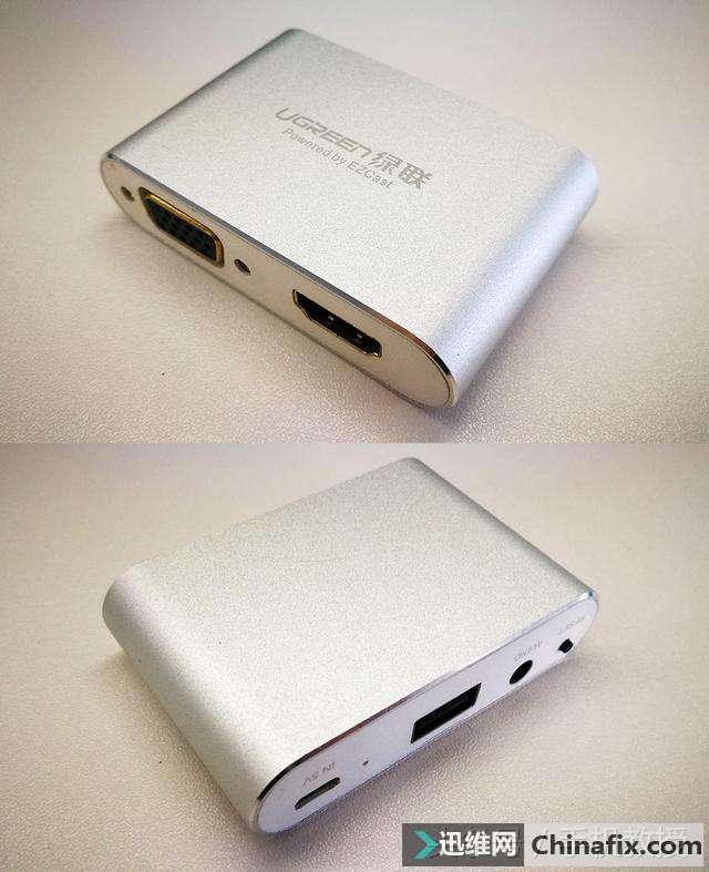

  其实这种转换器和转换线运用的原理和方式基本是一样的,同样是不限定手机接口,不论是不是旧的电视、投影仪设备都兼容运用。
  不一样的是转换器多了一个VGA接口,当你的显示设备没有HDMI接口时,就可以运用这类转换器进行高清投屏。
3种方式让手机投屏到电视机/投影仪上(图13)
  可以看下,转换器其中一面就是连接到电视机(投影仪也可以)的HDMI和VGA接口。
3种方式让手机投屏到电视机/投影仪上(图14)
  另一面是其他连接接口。
3种方式让手机投屏到电视机/投影仪上(图15)
  这里的【手机输入接口】是标准的USB口(就和前面的转接线母头一样),只要运用手机对应接口数据线连接,不管你是什么接口手机都能用,不受手机接口、型号限制(但对于一些比较老旧系统的手机,可能会不支持)。

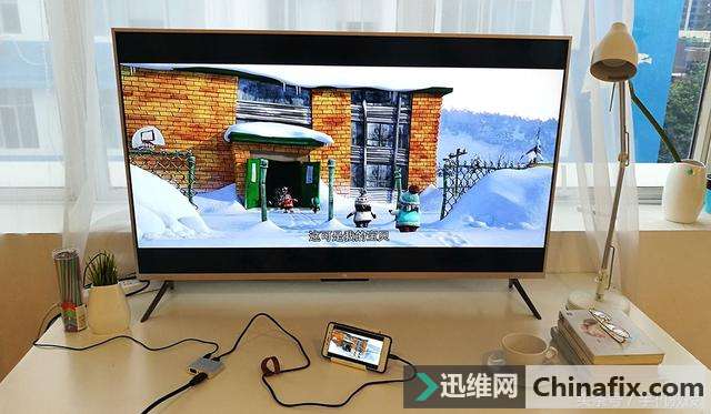

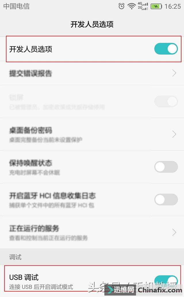

  连接成功后,设置基本和上面的转换线是基本一样的,把【开发人员选项】-【USB调试】打开。然后在【选择USB配置】里,把默认的【仅充电】改成【MTP(多媒体传输)】,手机就能立马投屏到电视上了。
3种方式让手机投屏到电视机/投影仪上(图16)
  然后就可以大屏看电影、玩游戏了。同样是支持高清大屏,画面无延迟、玩游戏更流畅。
