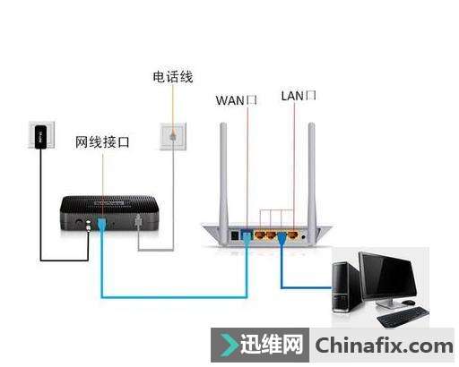

无线路由器设置上网的方法  将运营商的网线接头插入无线路由器的WAN口,接通无线路由器电源,然后用另一个网线插入无线路由器的LAN口(随便一个都可以),网线的另一端接口插入电脑的网端口。

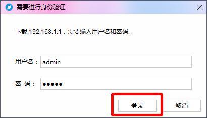

无线路由器设置上网的方法  然后,打开电脑浏览器,输入192.168.1.1,一般在路由器背面有注明,敲一下回车键
  输入初始账号(admin),以及初始密码(admin),一般都在路由器背面有写,然后点击登录

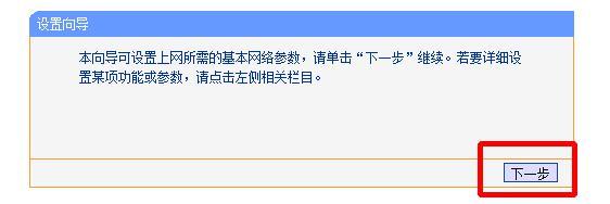

无线路由器设置上网的方法  进入无线路由器设置页面,点击左侧的设置向导,然后在右侧弹出的窗口中,点击下一步。

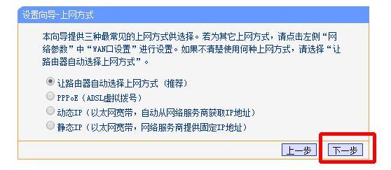

无线路由器设置上网的方法  选择让路由器自动选择上网方式,点击下一步。

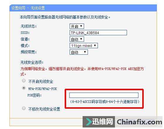

无线路由器设置上网的方法  这时可以修改SSID号,也就是无线账号,方便自己记住就好,也可以不修改,然后在WPA-PSK/WPA2-PSK中输入无线登陆密码,点击下一步.

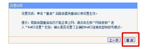

无线路由器设置上网的方法  设置完成了,这时需要点击重新启动才能生效。
无线路由器设置上网的方法  系统提示是否立即重新启动路由器,点击确定即可。
