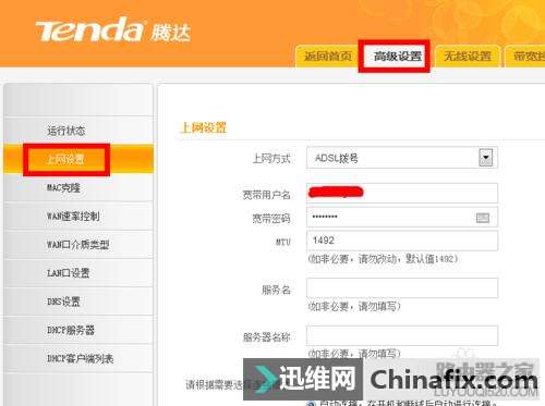

输入正确的上网账户和密码:
  由于之前采用电脑拨号方式来上网,账户和密码都是自动填写的,后来将路由器接入后,就需要手动输入账户和密码。此时我们可以借助对应网络服务商客服电话来查询自己的宽带用户名和密码,然后输入路由器“上网设置”界面中。

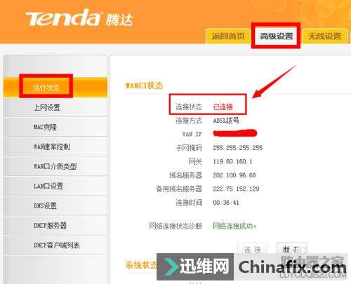

  接下来进行“连接”操作,确保在“连接状态”中显示“已连接”字样。只有这样才能确保路由器正常连接到网络。

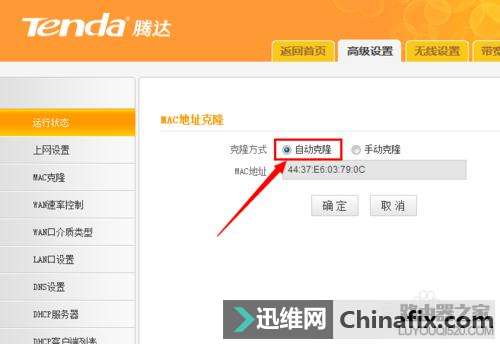

  接下来进入MAC地址的克隆:由于部分网络运营商采用将上网电脑的MAC地址与宽带账户进行绑定的策略来实现加密及限制操作,因此运用路由器所提供的MAC地址克隆功能可突破这种限制,确保无阻力上网。

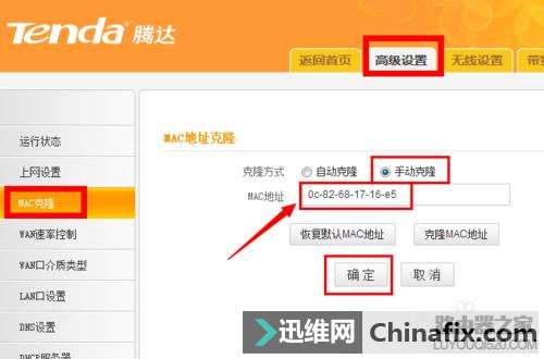

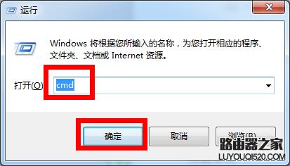

  首先,我们需要查一下之前用于拨号上网的电脑的MAC地址:打开“运行”对话框(按Win+R组合键),输入“CMD”进入MSDOS界面。
  接着输入“Ipconfig /all”即可查看到本机的物理地址。
  切换至路由器“高级设置”->“MAC地址克隆”选项卡,勾选“手动克隆”项,然后输入本机MAC地址,点击“确定”按钮完成设置。
  当然,如果只有收到其他维修同行的一台电脑连接至路由器,可以直接选择“自动克隆”项。

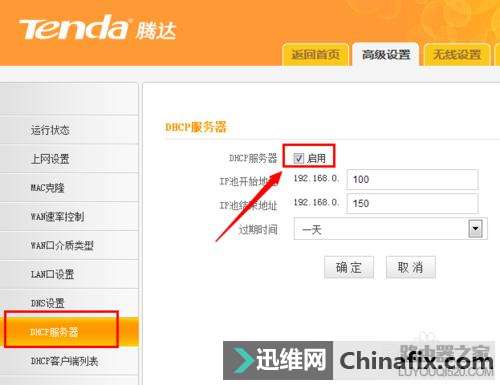

  接下来切换至“DHCP服务器”,勾选“启用”项即可。
  最后将电脑与路由器LAN口相连,将路由器WAN口与宽带相连,并将电脑的IP获得方式设置为“自动”,就可以实现上网操作啦。
