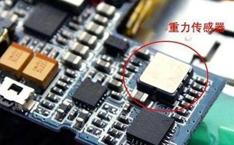

  这其实是手机中重力感应器的作用。重力感应器可以感应到当前手机所处的重力环境,然后自动切换到符合浏览的方式。
  举一个最简单的例子:当您运用手机看视频的时候,一般都会将手机自然横过来,这时候视频往往也会跟着横过来,这实际上就是重力感应器的作用。

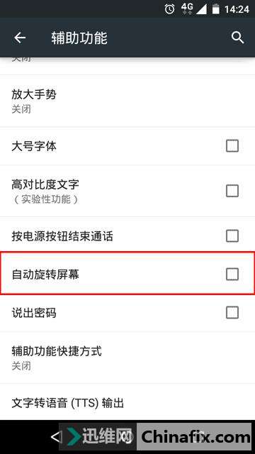

手机屏幕上下颠倒是如何维修  你可能会说:我的手机并没有自动横屏啊!那是因为手机屏幕已经被锁定了。
  打开手机的USB调试,你就可以发现有一个选项叫做“自动旋转屏幕”,如果这一选项没有勾选,那么手机屏幕就是处于锁定状态,也就不会自动横屏了。

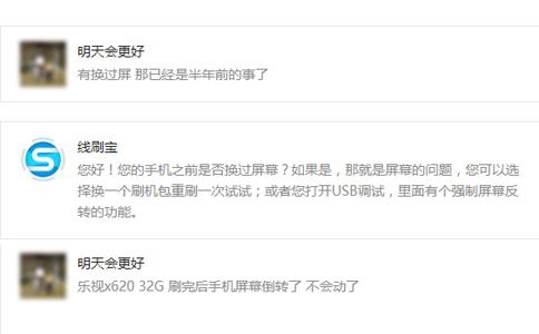

  这一般是由于换屏导致的。部分手机,如果换屏时,没有换原装的屏幕,那么手机就存在隐忧——当时可能是正常的,但是一旦系统变化,比如说刷机,手机的屏幕就会倒过来。之前咨询小编的那位客户就是如此。
手机屏幕上下颠倒是如何维修  那么遇到这种情况如何维修呢?您可以重新选择一个刷机包刷机试试,或者在手机的USB调试中,找到“强制屏幕反转”的字样,打勾即可。或者你也可以先打开自动旋转屏幕,然后将手机倒立,再关闭自动旋转,这就恢复啦!
