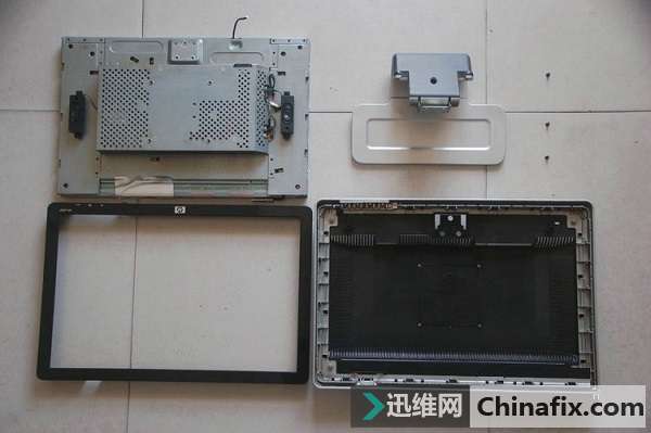

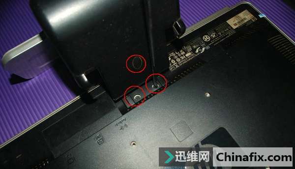

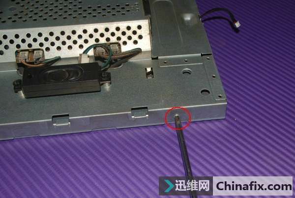

  下面小编就带大家开始拆卸惠普w1907,为了拆卸方便,小编先拆了惠普w1907的座脚,由三颗螺丝固定。

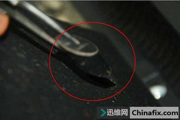

  其中一颗螺丝在皮塞子下面,需要把皮塞子用镊子撬起来。

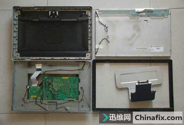

  然后从显示器正面入手,撬起正面外壳。

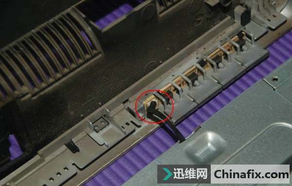

   在分离屏与显示器后盖时,要先拆下按键排线。

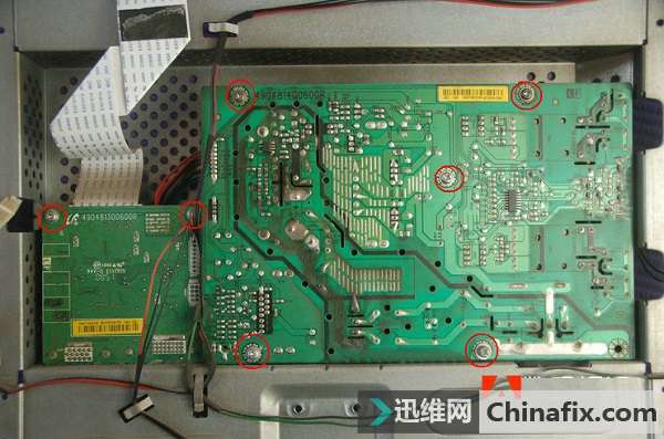

  接下来是拆卸显示器的高压板和驱动板方法,左右两边的两颗螺丝拧下。

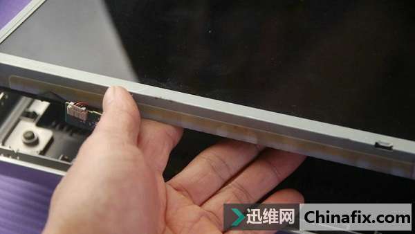

  再分离屏幕灯管排线,如下图。

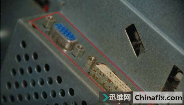

   视屏连接口上的四枚螺丝同样要拧下。
  可以看到,高压板和驱动板上的七枚螺丝,拧下这七枚螺丝就可以取下两块板子了,由于这次拆卸是展示,所以,我就不拆板子了。
  总结:惠普w1907的唯一拆卸难度在打开正面外壳,其它难度可以,还是那句老话,拆机有风险,下手要谨慎。
