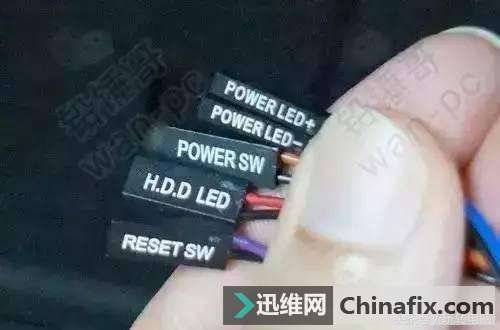

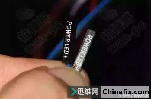

  机箱中往往都会配置Power SW开关、Power LED、RESET SW、USB线材以及HD AUDIO高清音频。对于Power SW和RESET SW这两个接线是最为重要的,这两个接线是负责电脑的开关和重新启动。当然如果运用机箱前面板I/O区的USB以及音频接口,链接USB和音频接口也是必要的。

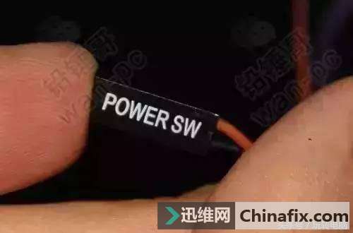

电源开关、LED灯、硬盘灯及开关
  机箱接线上都会印刷着标识各自身份的英文缩写。通过字母标识大家可以很容易把他们区分开。如果你不了解这些字母的含义也没有关系,这些接线的种类并不多,记下来就好了。

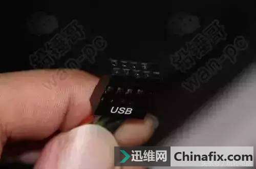

USB2.0接口

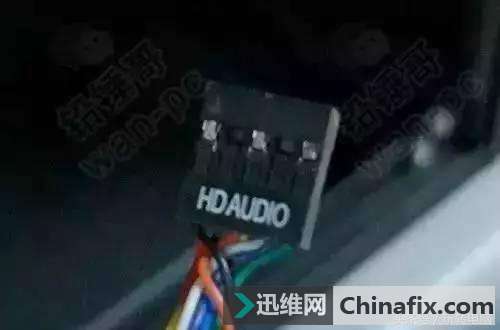

音频接口
USB3.0接口
POWER LED电源灯接口,会分为+/-极

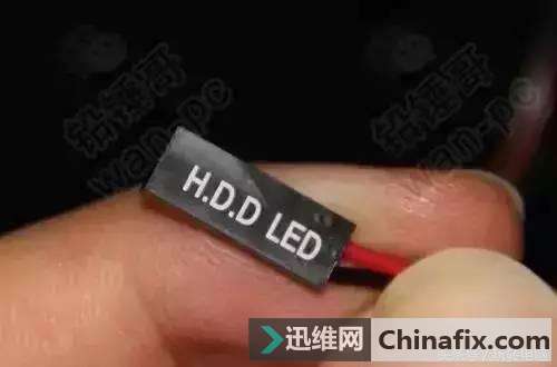

H.D.D LED硬盘灯 ,硬盘读写时会有LED灯提示
POWER SW 开关电源键

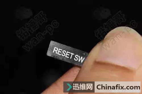

RESET SW 重新启动键

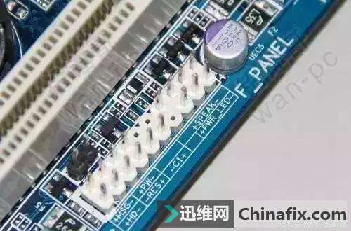

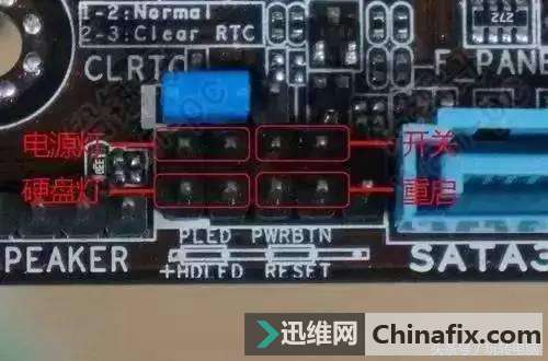

  接下来我们再来了解下主板上的多变的针脚规划,首先先来看看开关、重新启动、LED灯针脚的规划,这些针脚通常规划在主板的右下角的位置,旁边往往会有PANEL标识,主要负责Power开机、Reset重新启动等重要功能,现在主板大部分都采用了9Pin的规划。
常规9Pin插针规划
  但是,也有一些主板的接口并不是9Pin,例如这块技嘉和映泰的主板。
技嘉某主板插针规划
映泰某主板
  其实,无论是9Pin针脚还是其他方式的针脚,在PCB板上都会标识相应的接线,比如说“PW”代表POWER开机、"RES"代表RESET重新启动、“HD"或者"HLED"代表硬盘灯、“PWR LED”标示电源灯,有些主板甚至用颜色进行了区分。

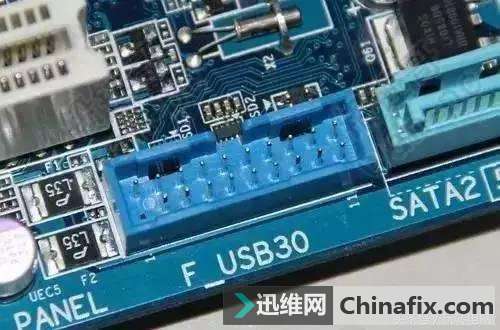

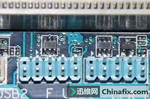

  再来看看USB针脚。以现在主板的南桥芯片来说,扩展10组USB支持已经非常普遍,同时还可以支持USB3.0原生的规划。而除去I/O规划的USB接口之外,主板上通常还会规划有4-6个USB扩展接口,以及一个USB3.0插针接口。下图就是主板上提供的两组共计4个USB扩展插座。
主板USB3.0接口
主板USB2.0接口
  注意,USB2.0接口左上角有个缺口,少了一根针。这样的规划是防止大家在插口的时候插错。

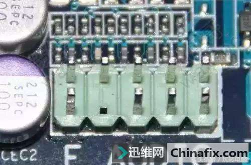

主板音频接口
  最后是前置音频线的连接。当前主板上最常见音频针脚为HD Audio。同USB插座相似,前置音频插座同样是9pin方式规划并空出一个的防呆式规划,可以防止用户插坏。

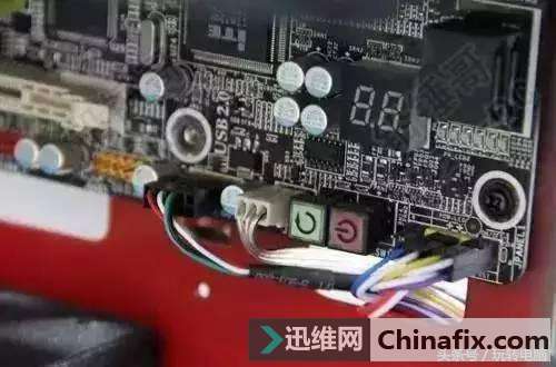

  了解了机箱接线和主板针脚,下面我们来看看如何连接。先来看看开关、重新启动、LED灯的链接技巧。通常下机箱中的开关、重新启动、LED灯表示为开机键(Power SW)、重新启动键(Reset SW)、硬盘指示灯(H.D.D. LED)以及电源指示灯(Power LED)。
  由于主板前置面板开关机插座各家厂商定义会有不一样,因此大家必须在安装前找到这部分针脚的标示,通常主板说明书或是主板的PCB上都会有说明。
特别说明:硬盘灯(H.D.D. LED)是分正负极的,如果接反了就不会亮了,如果玩家们听见硬盘已经在运转,但提示灯没有亮,大家只需将插头反过来接就可以了。其他插头也是相似,如果不能正常工作,反过来插上就可以了。Power开机和Reset重新启动不分正负极,所以玩家们不必担心。

  其实接好机箱主板跳线的过程中,最困难的不是将接头插入相应的针脚中,而是找出相应的位置。现在市面上的大部分主板的增加都在PCB板上有标注,大家只要细心,都可以轻松搞定。
