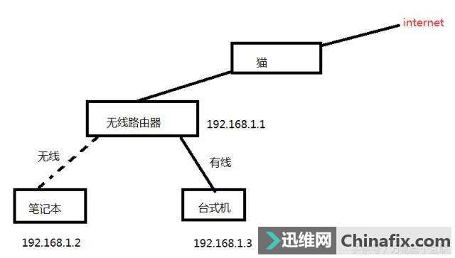

  而我们所说的网关,其实就可以看成是学校的大门。它是我们出学校门的唯一途径,也是我们连接外界的唯一途径,笔者曾一度认为,网关就是本地地址出口的下一跳,这样有道理,但是不够严谨,现在来换成我们网络的现实情况。
比如看下面这张图:
什么是网关 图3
  我们家庭网络就相似上面这张图,家里从运营商申请宽带,运营商会给家里接一个猫(调制解调器),为了保证多台电脑都能够上网,家里会买收到其他维修同行的一台无线路由器。那么家里的无线路由器就相似于学校的大门,想上internet就得从无线路由器出去。那么问题来了,笔记本和台式电脑通信,不需要从无线路由器出去吧,二层通信就可以了,那么这种方式不就相似于要在学校找另一位同学嘛,笔记本的广播消息,台式电脑就可以接收到,此时就不需要在PC机设置网关。

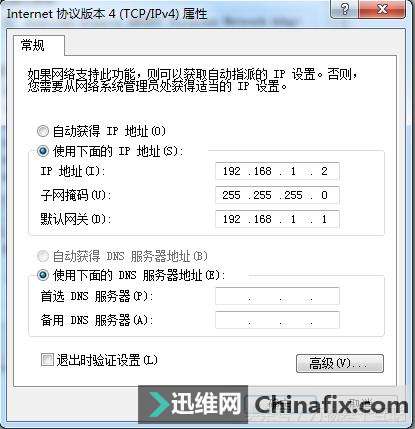

  但是如果笔记本或者台式电脑想访问internet,那么就需要通过网关出去了,知道网关在那里,一定要把报文交给网关。那么在笔记本或者台式电脑上配置网关的IP地址,就可以访问internet了。如上图:无线路由器的接口IP地址192.168.1.1就是PC机的网关,PC机不写网关的地址,就不能访问internet了。(从这个图来看网关就是本地IP的下一跳,但是如果针对于大型网络,网关就不一定是出口的下一跳了)配置如下图所示:
什么是网关 图4
  其实现在我们家庭的无线路由器默认都开启了DHCP功能,所以IP地址和网关都是可以自己获得到的,而这些设备越来越智能,技术发展越来越先进以及人性化,所以,其实了不了解也和我们日常生活也没太多关系。
