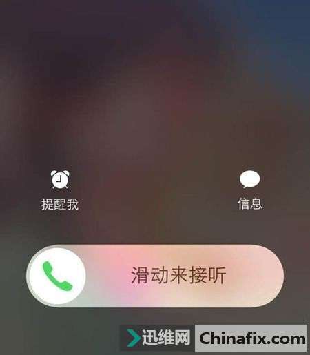

iPhone来电无法滑动接听原因分析与解决办法:
  这种情况,相信有不少用户都会碰到过:来电拿出手机想滑动解锁接听,却发现手指划几次都不成功,甚至有不明原因的网友以为是自己的iPhone屏幕接触不良所致。其实不然,出现这种情况很多时候是因为静电的原因。
  大家应该有这样的感觉,越是干燥的季节越容易出现这样的问题,而且一般都是手机放在口袋内来电后容易出现这样的问题,这是因为手机在口袋中与裤子摩擦产生了静电导致屏幕暂时失灵,只要消除了静电就能恢复正常。
  至于为何一般只在来电话时会出现这样的问题,平时正常拿出手机一般没问题?    这是因为来电时屏幕会自动点亮,不需要我们去按键,而平时我们自己拿出手机时是需要先按一下物理按键才能解锁的,我们按键时因为形成了回路使静电消除了,所以才不会有失灵的现象;
  另外,电波或者磁场也会引发静电,来电时,手机接收到的信号发生了变化,这时也有可能产生静电,所以有时候手机放在包里也可能出现这个问题。
  解决的方法其实蛮简单的,可以先试着用整个手掌单向擦拭屏幕2-3次即可,以便去除静电。如果这种方法无效,也可以试着先按物理键,再滑动接听,不过这种方法不一定成功,相比之下,第一种方法更为实用。

  最后一个问题,相信大家应该都知道,在手机锁屏的时候,来电话就会显示滑动接听(此时若想挂掉电话就需要按两次电源键了),而当手机处于非锁屏状态的时候,来电就会显示按键接听。
