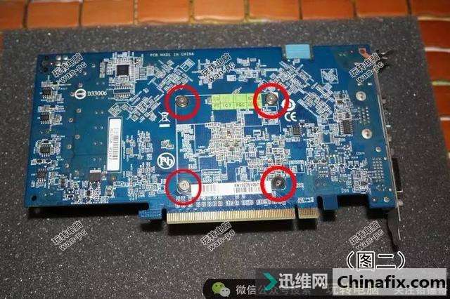

  首先把显卡翻过来,找到图中红圈标注的散热器四个固定螺丝(图二)

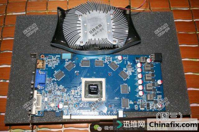

  用螺丝刀拧下所有固定螺丝,取下显卡散热器(图三)

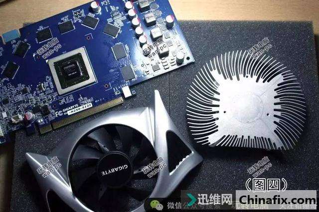

  因为显卡风扇多采用专用的2pin供电(此显卡就是),锤哥把他分解出来,分别得到散热风扇和散热片(图四)

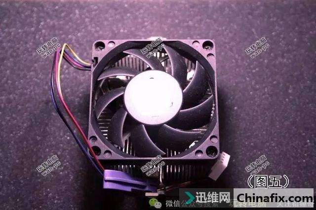

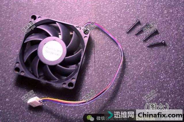

  找一个闲置的处理器散热器,底座和风扇都还挺新的嘛~(图五)
  将处理器风扇和处理器底座分离,也就是拧下固定螺丝,得到一个独立的处理器风扇(图六)

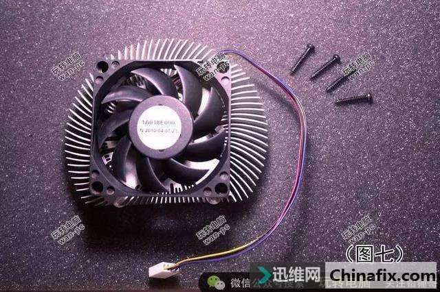

  取下来的处理器风扇放在显卡散热片上比较一下,扇叶直径和厚度比较合适(图七)

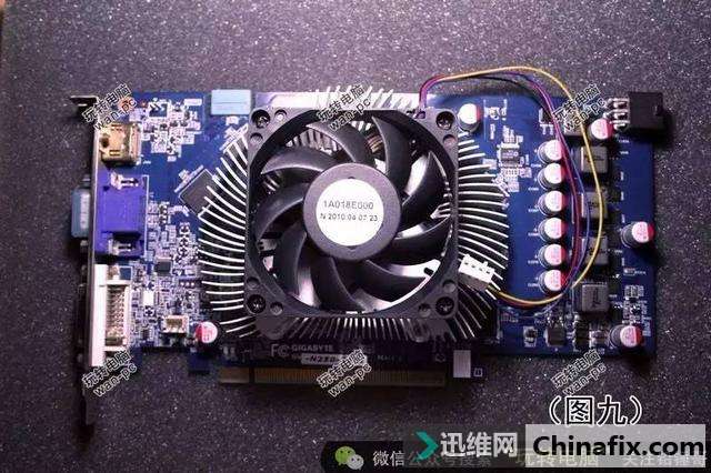

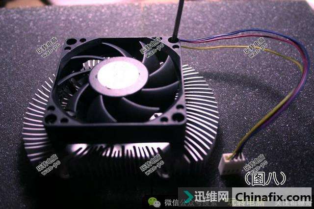

  还是用处理器风扇自带的自攻螺丝,把风扇固定在显卡散热片上(图八)
  把GPU(显卡核心)旧硅脂清理干净,然后均匀涂抹一层新的硅脂,再把显卡散热片按照原样装回,这样就大功告成了!(图九)

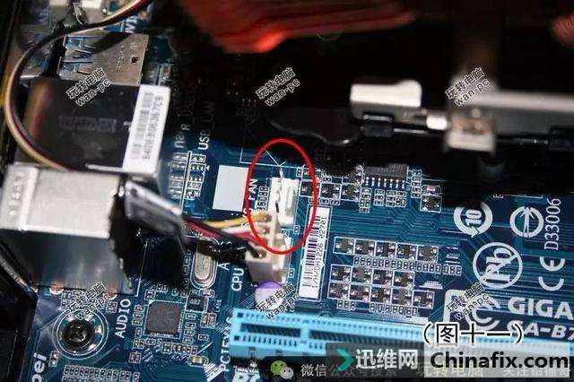

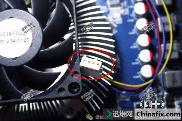

  其实就是利用了此款处理器风扇自身具备的4pin接口(其中2pin供电,1pin温控,1pin测速)功能~(图十)
  当然,要实现完整的温控和测速功能,你的主板上也要有对应的4pin插座才行,图中红圈标注的就是4pin插座了,如果实在没有4pin而只有3pin插座,那你只好和温控功能说拜拜了(图十一)

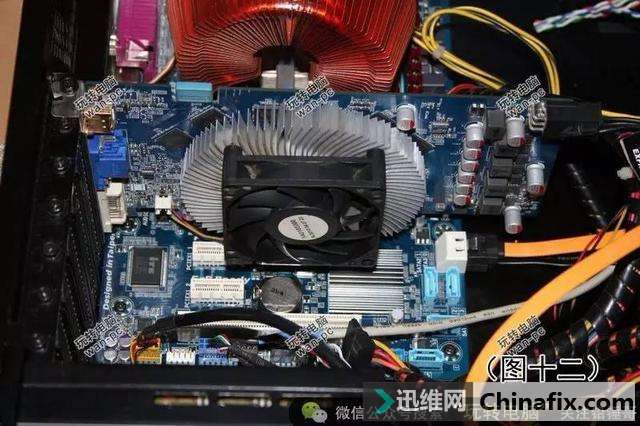

  终于到了见证劳动成果的重要时刻了,装好显卡,开机一次点亮,very OK!

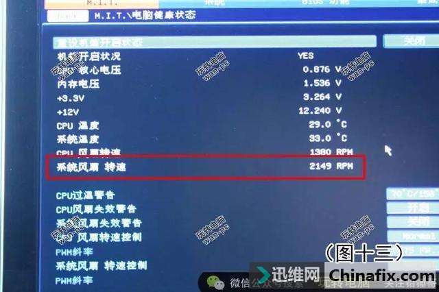

  开机后首先进入主板UEFI界面(BIOS),查看相关硬件状态,红框中标注的系统风扇转速就是显卡风扇的转速,此时为每分钟2100转左右(图十三)

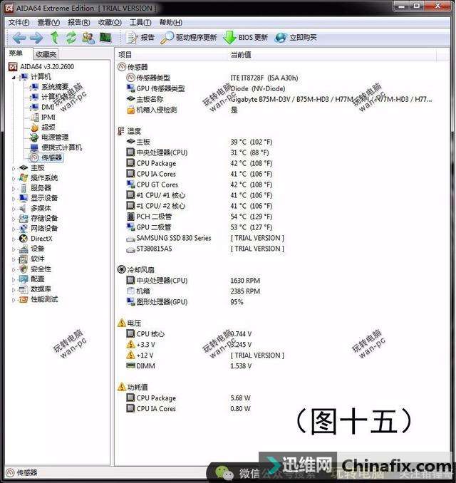

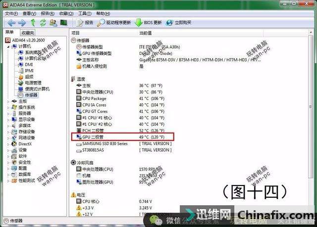

  进入系统,用AIDA64软件查看,红框中标注为空载状态下显卡GPU二极管温度约49摄氏度(图十四)
  跑了一遍3D Mark,温度上升并不十分显著,约50多摄氏度(图十五)
