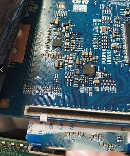

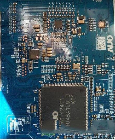

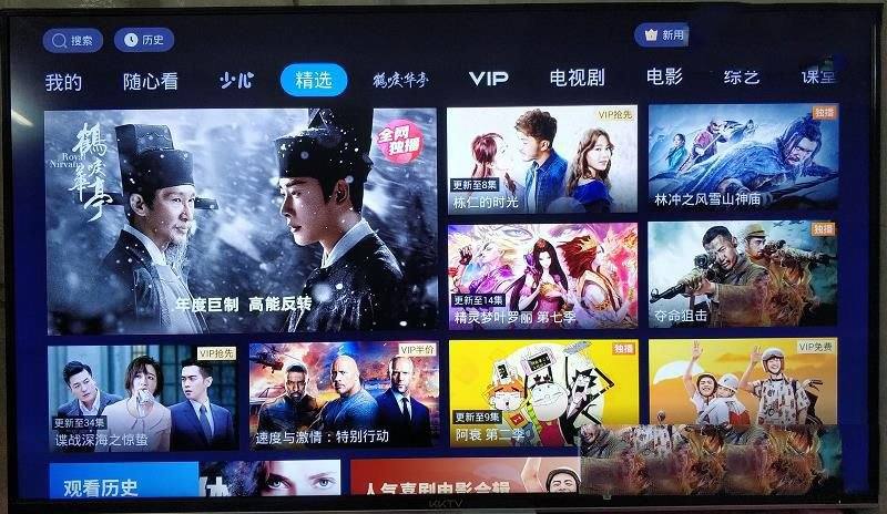

    收到同行送来的故障机壹台康佳KKTV 50寸液晶电视,故障表现为下面屏花屏,拆机逻辑板发现断开左边的屏线,右边显示正常了,不花屏了。马上试了下“隔离大法”,左边的屏线,用5mm的纸从第一根线开始屏蔽,到第4根开始有反应了,把纸条一点一点的剪,剩1根,在测试到第九根线正常了,不花屏了,把第九根线屏蔽后,正常了,不过,后来测试二天发现,隐隐约约还是有点白线问题,不过不影响使用。肉眼离远后,也看不出问题,高清4k更是没有出现这些隐白线。
     如图3所示,在排线位置(也就是逻辑板到边板的二条连接线,左边的线拆开后),我放了纸片然后把排线正常接上,一直重复的试验,这是我隔离到第9根线时排照的,慢慢从5mm剪剩估计1mm左右,9-14这几根,慢慢屏蔽即可。
